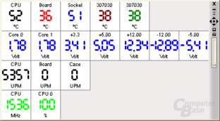

Jetzt ist das System fertig und man kann sich über ein leises und trotzdem gut gekühltes System freuen. Zum Vergleich haben wir die Temperaturwerte des luftgekühlten und des wassergekühlten Systems als Screenshot unten angefügt, die reinen CPU-Temperaturen, per Core-Diode gemessen, sind hier im Diagramm aufgeführt. Dabei sind die Temperaturen im CS601 Gehäuse rot, die im Koolance Gehäuse blau.
Temperaturvergleich CS601 – Koolance
  • Ohne Gehäuselüfter:
    • XP1800+ @1536 MHz FSB133 MHz
      52
    • XP1800+ @1583 MHz FSB166 MHz
      54
  • Mit Gehäuselüfter:
      43
      43
Einheit: °C
Während im luftgekühlten CS-601 Gehäuse der CoolerMaster HHC-001 noch die passive gekühlte Northbridge des KT333 mit kühler Luft versorgte, blieb dies beim PC2-601BW aus, was zu recht schwachen Übertaktungsergebnissen führte. Erst der Einbau eines 80mm Gehäuse-Lüfters auf der Gehäuse-Rückseite führte beim Koolance zur ansonsten auch beim Übertakten gewohnten Stabilität des ASUS A7V333, ohne dadurch die Lautstärke wahrnehmbar zu erhöhen. Der Lüfter wurde dazu an die Lüftersteuerung angeschlossen, was ,wie bereits erwähnt, kein Problem darstellt und zusätzlich für eine Reduktion des Geräuschpegels des Lüfters sorgt. Bei Listan sind auch weitere Bauteile für die Wasserkühlung erhältlich, z.B. Kühler für Chipsatz (Northbridge), Grafikkarte und Festplatte. Damit kann fast das komplette System ohne Lüftkühlung arbeiten. Meist bleibt dann nur noch der Lüfter im Netzteil, allerdings bieten hier viele Hersteller durch geregelte Lüfter auch eine Möglichkeit zur Geräuschreduktion an.
