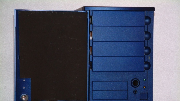

Das gedämmte CS-601 kommt im gewohnten braunen Pappkarton, allerdings fällt sofort das doch recht hohe Gewicht auf. Nach dem Entfernen der Styroporpolster und des schützenden Plastiksacks steht die in diesem Fall blaue Pracht vor uns. Auf dem Deckel des Gehäuses ist zusätzlich eine selbsthaftende Folie angebracht, die noch ein wenig extra Schutz leistet. Beim Abstellen auf dem Tisch fehlt das typische Geräusch von Metallgehäusen - das Gehäuse ist quasi stumm.

gedämmte Fronttür, geöffnet

Die Fronttür ist ebenso gedämmt wie die einzelnen 5,25" und 3,5" Laufwerkblenden. Wer kein Floppylaufwerk oder ein anderes externes 3,5" Laufwerk einsetzt, kann mit einer lose beiliegenden, kleinen Dämmmatte die zweite 3,5" Laufwerkblende abdichten. Im Lieferzustand ist bis auf den Lüfter in der Seitentür, der fast unhörbar leise arbeitet, jede Lüfteröffnung mit Dämmmatten verschlossen. Das in die Seitentür integrierte Lüftergitter dient dabei gleichzeitig als gewisser Staubschutz. Allerdings lassen sich die Dämm-Einsätze vor den Lüfteröffnungen einfach entfernen. Auf der Vorderseite muß dazu aber die gesamte Frontblende demontiert werden, da die Dämmmatten zwischen Blende und Gehäuse eingelegt sind. Auf der Rückseite können diese einfach herausgezogen werden und geben die Öffnung frei. Die typischen Snap-in Halter für die Gehäuselüfter liegen dem Gehäuse lose bei und brauchen nur eingeclipt zu werden.
