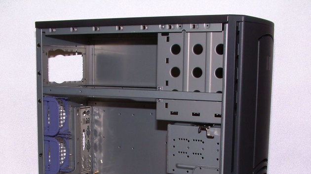

Neben dem bekannten Chieftec CS-601 Gehäuse erreichte das Testcenter in einem zweiten Karton das Dämmmattenset. Nach dem Auspacken der Matten fiel als erstes der recht strenge Geruch nach frisch geteerter Strasse, sprich Bitumen, auf. Allerdings verfliegt dieser Anfangs aufdringliche Geruch sehr schnell, wenn die Matten ausgepackt einige Zeit offen liegen und stammt laut Blacknoise nicht vom Bitumen sondern dem Klebstoff, der, auch wenn der Geruch einen anderen Eindruck erwecken könnte, absolut unbedenklich ist. Neben den Matten liegt eine bebilderte Anleitung bei, die zwar knapp aber ausreichend die Montage der Matten in das Gehäuse beschreibt. Zur besseren Orientierung sind die Matten teilweise mit Buchstaben auf der Abdeckfolie der Klebefläche gekennzeichnet, so dass die Zuordnung leichter fällt. Das gelieferte Chieftec CS-601 ist das bekannte Standard Midi-Tower Gehäuse - wichtiger Punkt ist der fehlende Lüfter in der Seitentür. Da allerdings die gesamte Innenseite gedämmt wird, würde ein Lüfter auch keinen Sinn machen.
