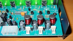

Die drei Lüfterkabel sind nach demselben Prinzip konstruiert wie die des NXP-205 und so können auch hier an alle drei Kanäle entweder 3- oder 4-pin Lüfter angeschlossen werden. Sie sind ebenso wie beim NXP-205 58cm lang und lassen so genügen Freiheiten für die individuelle Verkabelung. Jeder der drei Kanäle liefert maximal 18 Watt. Regelt man die Lüfter herunter, tritt auch beim NXP-301 glücklicherweise kein störendes Surren auf. Bei dem Stromkabel hat Vantec aber leider ebenfalls auf eine Weiche verzichtet, so dass man neben einem 5,25" Schacht auch einen einzelnen Stromanschluss für das NXP-301 opfern muss.

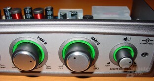

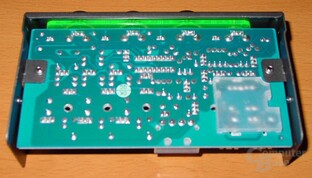

Die Beleuchtung ist durch vier LEDs an der Rückseite der Frontblende realisiert, die eigentlich etwas bläulich schimmern. Durch eine durchsichtige grüne Plastikplatte ist das Licht an der Vorderseite des NXP-301 jedoch grün und kreisförmig um die vier Drehregler angeordnet. Mit der silbernen Aluminium Front ein optisch schickes Bild. Hier spielt aber natürlich der individuelle Geschmack eine große Rolle.
Positiv ist der Aspekt zu bewerten, dass man die Lüfter beim NXP-301 in einem Intervall von 0 bis 12 Volt regeln kann und sie sich so auch komplett ausschalten lassen. Dies ist übrigens auch mit den Kaltlicht Kathoden möglich, die aber neben den Modi 'AN' und 'AUS' auch über Sound gesteuert werden können. Hierzu befindet sich an der Vorderseite des NXP-301 ein kleiner Sensor, der Geräusche aufnimmt und gegebenenfalls kurz den Stromkreis der Kathoden schließt. Eine wirklich nette Idee, die bei richtiger Musik den PC rhythmisch im Takt aufleuchten lässt. Allerdings bedarf es hierfür schon der richtigen Musik, die ruhig über etwas Bass verfügen darf und mit der Lautstärke sollte man auch nicht zu sparsam umgehen. Bei ordentlichem Bass und passender Lautstärke tritt dann auch der gewünschte Effekt ein. Etwas Rock-Musik oder andere, lautstarke und bassreiche Musik muss es hierfür allerdings schon sein. Dies hängt aber natürlich auch immer von dem Standort der Boxen ab und wie die Musik auf den Sensor trifft.
