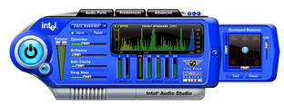

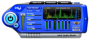

Wie es aussehen kann, wenn man zu dieser Hardware die passende Software entwickelt, zeigt Intel mit dem „Intel Audio Studio“, von dem wir hier lediglich einige Impressionen in Form von Bildern wiedergeben möchten.
Intel Audio Studio_advanced_view
Intel Audio Studio_balance_view
Intel Audio Studio_ports_view
Intel Audio Studio_closed_view
