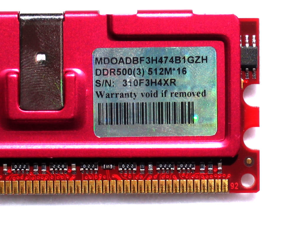

Naheaufnahme des Typenschilds
Nachdem die Äußerlichkeiten geklärt sind, widmen wir uns den inneren Werten, die ja bekanntlich wichtiger sind. Dank den verbauten Hynix-Chips schaffen die Module problemlos Timings von 2-3-3-5 bei einem Frontside Bus von 200 MHz, welches DDR400 entspricht. Doch nun die Frage: Sind die Module die Overclockingwunder, die man uns beschrieben hat? Verneinen können wir dies nicht und müssen es praktisch vollends bestätigen. Mit Frequenzen bis zu 275 MHz (DDR550) schwimmen die Module in der obersten aller Klassen mit - und das sogar richtig gut. Sie müssen sich keineswegs vor der namhaften Konkurrenz von Corsair und OCZ verstecken. Wer ein Mainboard besitzt, auf dem er die Spannung für den Speicher auf bis zu 3 Volt oder darüber einstellen kann, dem sind mit den Modulen fast alle Wege geöffnet. Man sagt nicht umsonst, dass A-Data-Module mit zu den einzig derzeit verfügbaren Speichermodulen gehören, die die 300 MHz, sprich wahnsinnige DDR600, schaffen. In unserem Test beschränken wir uns dabei aber auf die „handelsübliche“ Spannung von 2,8 Volt als Maximum, da dies den Großteil der Leser betrifft. Was die Module dabei für Ergebnis abliefern, zeigt unser Benchmarkparcour nach der Vorstellung der anderen Speichermodule.
