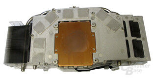

Das PCB weist eine identische Größe zu dem der GeForce 7800 GTX auf und misst demzufolge eine Länge von 23 Zentimetern. Allerdings musste nVidia das PCB nach eigenen Angaben modifizieren, da es ansonsten zu Problemen mit der Taktfrequenz gekommen wäre. Direkt nach dem Auspacken macht das exorbitant große und auch beeindruckende Kühlsystem auf sich aufmerksam. Dieses kommt ebenfalls bei einigen Quadro-Karten der Kalifornier zum Einsatz und ist, im Gegensatz zur kleineren Version namens 7800 GTX, ein Dual-Slot-Design, womit der erste PCI-Slot nach dem Einbau wegfällt. Der Chip wird von einer kleinen Kupferplatte gekühlt. Die restlichen Kühlkörper sind aus dem kostengünstigeren Aluminium gefertigt.
Auffällig sind die vier vorhandenen Heatpipes, die die Wärme besser ableiten sollen und an den beiden Enden des großen Aluminiumkühlkörpers befestigt sind. Einen guten Eindruck macht der verwendete Propeller, der mit einer Größe von acht Zentimetern für einen Grafikkartenlüfter sehr groß ausfällt. Somit ist es möglich, dass der Quirl trotz seiner geringen Drehzahl und somit einem geräuscharmen Betrieb viel Luft umschlagen kann, womit der aktive Kühler effektiv den G70-Chip bei niedriger Betriebstemperatur hält. Der Lüfter leitet die umgesetzte Luft durch die Kühlrippen aus dem Tower heraus und zieht die Luft gleichzeitig vom Inneren des Gehäuses in den Kühlkreislauf hinein. Der Speicher wird zusätzlich von dem großen Kühlkörper vor zu hohen Temperaturen geschützt, die Spannungswandler bekommen dagegen wie bei der 7800 GTX einen eigenen, kleinen Kühlkörper.

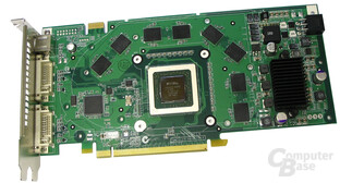

GeForce 7800 GTX 512 ohne Kühler
