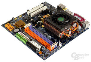

Das AMD-Testsystem:
- AMD Athlon 64 X2 4800+ mit Boxed-Kühler
- Gigabyte GA-K8N51PVMT-9
- 2x 512 MB A-Data DDR-500
