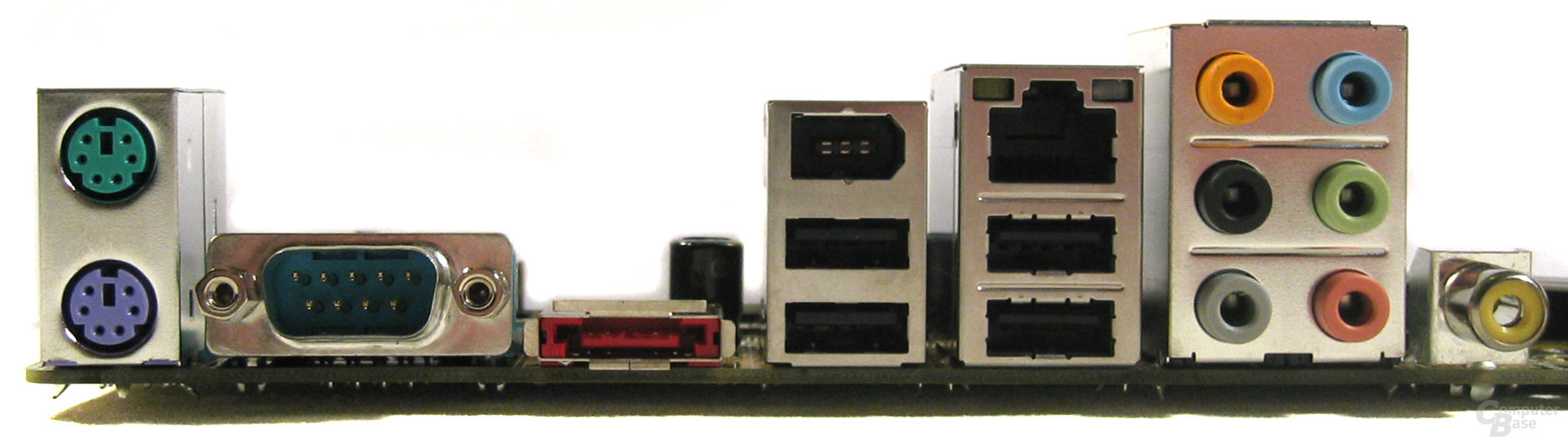

Vier Lüfteranschlüsse stehen zur Verfügung, immerhin drei davon können per Q-Fan im BIOS geregelt werden. Etwas schwach ist die Schnittstellen-Armada ausgerüstet, denn nur eine Netzwerk-Schnittstelle ist vorhanden. Auch eine optische Audio-Schnittstelle steht auf der Vermisstenliste. Dafür hat Asus auch das M2R32-MVP mit einer eSATA-Schnittstelle versehen, was durchaus Vorteile aufweist. Alle Steckverbinder auf dem Mainboard sind farbig codiert. Zusätzlich liegt der Q-Connector für die Gehäuse-Taster, -Schnittstellen und -LEDs bei.
