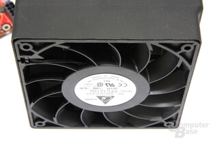

Einmal ausgepackt, zeigt sich die Platine der Sapphire Radeon HD 3870 X2 Atomic im Referenzdesign eines herkömmlichen Modells. Das in Rot gehaltene PCB misst somit die übliche Länge von 28 cm – unter diesem Gesichtspunkt sind somit keine Probleme beim Einbau in ein Gehäuse zu erwarten. Problematischer könnte es dagegen beim Kühlsystem werden. Denn der Radiator fällt nicht gerade klein aus und es ist nötig, den Wärmetauscher in eine Halterung für einen 120-mm-Gehäuselüfter zu platzieren – falls dieser nicht vorhanden ist, sollte man lieber nach einer anderen Grafikkarte Ausschau halten.
Natürlich könnte man den Radiator, der mit einem 120-mm-Lüfter sowie mit diversen Kühllamellen bestückt ist, auch unter der Grafikkarte anbringen, allerdings nimmt dann die Kühlleistung rapide abnimmt – denn das Kühlsystem reagiert extrem empfindlich auf die Position des Radiators. Als wir diesen testweise auf den Boden des Gehäuses platzierten, schien kein oder kaum noch Wasser zu fließen und die GPU erreichte einen Temperaturwert von 115 Grad Celsius. Damit die im Radiator integrierte Lüftersteuerung, die weiterhin über den normalen Vier-Pin-Anschluss auf dem Grafikkarten-PCB geregelt wird, funktionieren kann, muss der Radiator mit einem 5-1/4-Zoll-Stromanschluss bestückt werden. Es ist nicht nötig den Radiator mit Wasser zu befüllen.

Radeon HD 3870 X2 Atomic Radiatorlüfter
