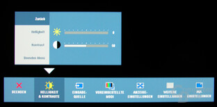

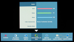

Das Onscreen-Display ist logisch aufgebaut und enthält alle Funktionen, die man sich von einem Monitor wünschen könnte – und wahrscheinlich noch mehr. Einige der Menüpunkte können auch ohne das OSD aufzurufen geändert werden. So befindet sich ein Knopf zur Auswahl des Monitoreingangs auf der Vorderseite des Bildschirmrahmens; Helligkeit und Kontrast können ebenfalls direkt angewählt werden. Für tiefergehende Änderungen ist das OSD aber unabdingbar. Will man den Monitor beispielsweise kalibrieren, so kommt man um die Profilübersicht nicht herum. Die vorkonfigurierten Profile sollten dabei jedoch nicht zu genau genommen werden; dass der Dell UltraSharp 2408WFP den sRGB-Standard mit dem entsprechenden Profil nämlich erfüllt, ist so nicht gegeben. Hierfür ist ein Eingriff in die manuelle RGB-Steuerung notwendig. Anders, als es den Anschein hat, lässt sich der Monitor hier feiner kalibrieren als nur in 100 Stufen (von 0 bis 100). Für jede Stufe muss der Plus- oder Minus-Knopf am Bildschirm nämlich mehrmals betätigt werden, was eine relativ feine Abstimmung erlaubt.

Manuelle RGB-Kalibrierung

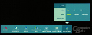

Für die Picture-in-Picture- oder Picture-by-Picture-Funktion befindet sich ebenfalls ein Umschaltknopf auf dem Monitorrahmen. Dieser erlaubt jedoch die Festlegung der Quelle für das zweite Monitorbild nicht. Dies ist nur im Onscreen-Display-Menü möglich. Leider können nicht alle Monitoreingänge beliebig kombiniert werden. Ist der Monitor über einen üblichen PC-Anschluss angeschlossen – also per DVI, VGA, DisplayPort und auch HDMI – können als Quelle für das zweite Bild nur der S-Video-, der Composite- oder der Component-Eingang ausgewählt werden. Umgekehrt gilt dasselbe: Das Bild eines beispielsweise per S-Video-Anschluss verbundenen DVD-Players kann nicht nebst einer per Composite-Zugang angeschlossenen Quelle angezeigt werden.
PiP-Modus (S-Video groß - DVI klein)
PBP-Modus (S-Video links - DVI rechts)
Zwei parallel angeschlossene PCs, die beide via DVI mit dem Monitor verbunden sind, lassen sich also nicht via PBP-Modus nebeneinander anzeigen.
