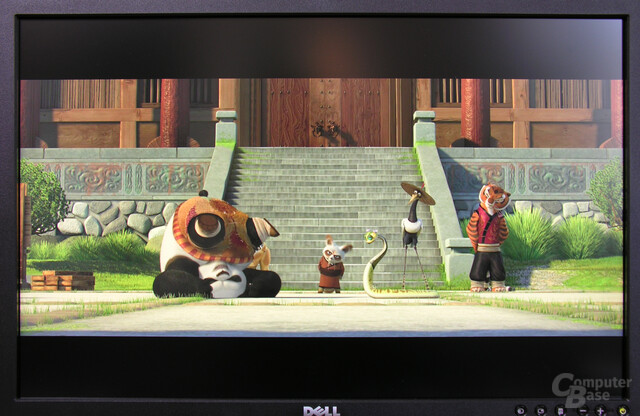

Ein 24-Zoll-Monitor bietet einen besonderen Reiz für Filmfreunde: Er stellt in der nativen Auflösung auch Full-HD-Material unkomprimiert dar. Man sollte also davon ausgehen, dass Bildschirme in dieser Größe nicht zuletzt auch wegen dieser Fähigkeit gekauft werden. Zudem bietet der Dell-Monitor genug Anschlüsse, um quasi alle Bildquellen eines Haushalts dort anzuschließen. Grund genug, die cineastischen Qualitäten des Dell UltraSharp 2408WFP zu überprüfen.
Dabei muss zuerst einmal festgestellt werden, dass die Qualität der Ausgabe natürlich vom Zuspieler, dem Quellmaterial und dem Übertragungsweg abhängen wird. Zudem stören etwaige Probleme nicht jeden. Der hier vermittelte Eindruck kann also nicht komplett sein und schon gar nicht die eigene Meinungsfindung ersetzen. Nichtsdestotrotz ergibt sich bereits beim ersten Test – der Wiedergabe eines Full-HD-Trailers via DVI-Eingang – ein sehr positiver Eindruck. Die Farben wirken sehr kräftig, die Bewegungen flüssig und es sind quasi keine Schlieren erkennbar. Aufgrund des festgestellten Inputlags könnte man erwarten, bei genauer Betrachtung eine Lippenasynchronität festzustellen. Dies gelingt jedoch bei dem getesteten Material nicht.
Gute und flüssige Darstellung bei der Filmwiedergabe: Bei den Reflexionen auf dem Bild handelt es sich nicht um ein Backlight-Bleeding des Bildschirms!
