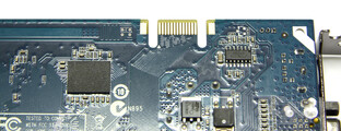

Das PCB der Zotac GeForce 9500 GT AMP! kommt in einer für den Hersteller und für Nvidia untypischen blauen Farbe daher und misst eine Länge von gerade einmal etwas mehr als 16 cm. Damit ist die Karte exakt gleich lang wie eine Radeon HD 3650 und eine GeForce 8600 GT (die GeForce 8600 GTS ist etwas länger), womit der 3D-Beschleuniger problemlos in sämtliche auf dem Markt befindliche Gehäuse passt. Selbst der Einsatz in kleinen Gehäusen wie einem Barebone sollte keinerlei Schwierigkeiten bereiten. Trotz der kompakten Bauweise gibt es diverse Freiräume auf dem PCB.
GeForce 9500 GT AMP! Rückseite

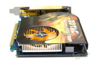

Das Kühlsystem der Zotac GeForce 9500 GT AMP! weicht etwas vom Referenzdesign ab, unterscheidet sich aber nicht völlig von der Nvidia-Entwicklung. Der Single-Slot-Kühler ist relativ simpel gehalten und besteht zu einem Großteil aus einer Aluminium-Platte sowie einigen dicken Kühllammellen aus demselben Material. Einzig ein eingelassener Kühlblock direkt über der GPU wird aus effektiverem, aber dafür auch teurerem Kupfer hergestellt. Das Kühlsystem muss eine maximale Leistungsaufnahme von 50 Watt abführen, weswegen die GeForce 9500 GT keinerlei externe Stromversorgung benötigt. Das übertaktete AMP!-Modell braucht logischerweise etwas mehr Strom.

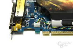

GeForce 9500 GT AMP! Lüfteranschluss
Zotac vertraut als Lüfter auf ein Axialexemplar, was mit einem Durchmesser von 45 mm relativ klein ausfällt. Nichtsdestotrotz bleibt der Lüfter in allen Lebenslagen angenehm leise – mehr dazu im Abschnitt Lautstärke. Zotac erhöht bei der GeForce 9500 GT AMP! die Frequenz der TMU-Domäne von 550 MHz auf 650 MHz. Die Shadereinheiten takten mit 1.600 MHz genau 200 MHz schneller als die Derivate auf dem Referenzdesign, die mit 1.400 MHz angesteuert werden. Der 512 MB große GDDR3-Speicher, der von Samsung mit einer Zugriffszeit von einer Nanosekunde produziert wird, arbeitet mit 900 MHz um 100 MHz flotter (Standard: 800 MHz).
