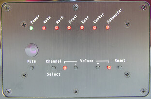

Steuereinheit mit Infrarotempfänger

Der Subwoofer weist lediglich sechs Cinch-Eingänge für den Anschluss analoger Mehrkanalquellen auf. Das Motiv 2 bot hier insgesamt drei verschiedene Stereoeingänge, zwischen denen im Betrieb gewechselt werden konnte. Dass dieser Komfort beim Motiv 5 fehlt, ist bedauerlich, kostet die zusätzlich erwerbbare Decoderbox 3 doch 130 Euro (100 Euro bei Erwerb des Motiv 5 Digital) mehr. Einen Vorteil gegenüber dem Motiv 2 stellt hingegen das Steuerelement auf der Vorderseite des Subwoofers des Motiv 5 dar. Bemängelten wir noch bei der 2.1-Version des Systems, dass die Fernbedienung eine zu geringe Reichweite aufweise, da stets auf die Oberseite des Tieftöners gezielt werden müsse, ist diese Problem nunmehr behoben. Mit dem Infrarotempfänger auf der Vorderseite des Subwoofers lässt sich das Motiv 5 ähnlich gut steuern wie die Concept-Serie. Mit der beiliegenden Fernbedienung muss aber weiterhin relativ genau auf die Empfangseinheit gezielt werden.

Die Fernbedienung selbst besticht dabei nicht gerade durch qualitative Überraschungen. Sie ist mit ihren vier Knöpfen sogar noch schlichter gestaltet als die des Motiv 2 – hier konnte man noch den Eingang per Funksteuerung auswählen – und bietet überdies deutlich weniger Funktionen als die Fernbedienung des Concept F. Alle Kanäle müssen einzeln durchgeschaltet werden, die Lautstärkeänderung einer Seite (rechts oder links) ist mit einem Tastendruck ebenfalls nicht möglich. Lediglich die Gesamtlautstärke sowie die Stummschaltung können direkt gesteuert werden. Wer das Teufel Motiv 5 nutzt, sollte den Großteil der Konfiguration also besser schon über den Zuspieler regeln können.
