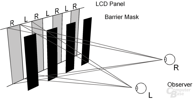

Damit der Betrachter denkt, er habe ein wahrhaftiges 3D-Bild vor sich, müssen linkes und rechtes Auge unterschiedliche Informationen erhalten. Dies ist bei einem 3D-Display auf verschiedene Arten – etwa durch vorgeschaltete Linsen oder eine Barrieremaske – möglich. Das Wazabee 3D Display von Spatial View setzt auf eine solche Barrieremaske, eine Art gerasterte Folie, die sich vor dem Panel befindet. Dabei verdecken horizontale und vertikale Linien einen Teil der Pixel gerade so, dass nur das jeweils linke oder rechte Auge die Bildausgabe dieser Pixel sehen kann. Im einfachsten Fall müssen hierbei zwei verschiedene Bilder ausgegeben werden, die dann durch die Barrieremaske für das jeweilige Auge geblockt werden oder passieren können. Um den Effekt wahrnehmen zu können, muss man sich in einer bestimmten Entfernung vor dem Monitor aufhalten. Spatial View gibt hier einen Sitzabstand von 0,5 bis 2 Metern an, was einer üblichen Schreibtischposition gleich kommen sollte. Natürlich muss auch das Ausgangsmaterial mindestens zwei verschiedene Blickwinkelinformationen enthalten. Während die Grafikkarte diese Informationen bei Spielen selbst berechnet und verschiedene Bilder ausgeben kann, müssten Filme für 3D-Effekte mit mehreren Kameras aufgenommen werden und auch mehrfach auf dem Quellmedium vorliegen. Das ist bisher in der Regel nicht der Fall. Es gibt zwar spezielle 3D-DVDs mit doppelt vorhandener Videospur, das Wazabee 3D Display benötigt aber fünf verschiedene Bilder, um eine 3D-Ansicht erzeugen zu können. Spatial View arbeite aber an dieser Einschränkung.
Schematische Darstellung einer 2-Sichten-Barriere. Das Wazabee 3D Display funktioniert prinzipiell ähnlich, erlaubt aber fünf Sichten und ist schräg angeordnet!
Als Betrachtungswinkel für den 3D-Effekt kommen vergleichsweise hohe 120° in Betracht. Dies ist der Tatsache geschuldet, dass es sich bei dem Wazabee 3D Display um ein Multi-User-Gerät handelt. Es werden nicht nur zwei Bilder gleichzeitig dargestellt, sondern fünf, was bei entsprechender Filterung durch die Barrieremaske einen hohen Blickwinkel ermöglicht. Die Darstellung des Bildschirminhaltes hängt jedoch nicht von der Position des Kopfes ab, diese stellt der Monitor nämlich nicht fest. Wer also glaubt, sich vor dem Bildschirm bewegen zu können und dabei eine fließende Veränderung der 3D-Darstellung zu beobachten, der irrt. Die Ansicht verändert sich allerdings stufenweise, was abermals mit der Barrieremaske zusammenhängt, die nur in bestimmten Winkeln zwei versetzte Bilder gerade so bricht, dass der Betrachter sie korrekt wahrnimmt. Erst wenn man spezifische Winkelgrenzen – ausgehend von einer frontalen Draufsicht – überschreitet, verändert sich auch die 3D-Darstellung hin zu einem anderen Blickwinkel.
