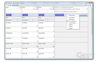

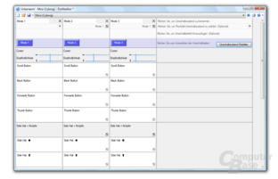

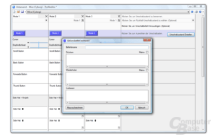

Das mitgelieferte, aus zwei grundsätzlichen Einheiten, die über ein kleines Icon in der Startleiste aufgerufen werden können, bestehende Softwarepaket der Saitek Cyborg wirkt sehr spartanisch und wenig liebevoll gestaltet, ist allerdings mit gut fünf Megabyte Festplattenspeicherbedarf auch recht platzsparend. Zunächst gibt es eine kleine, Steuerleiste genannte Oberfläche zum exakten Justieren der Mauslänge sowie der DPI-Einstellung per Software. Die Länge der Cyborg kann allerdings auch motorisiert, gänzlich ohne installierten Treiber, durch Betätigen der 4-Wege-Wippe bei gedrückter Modustaste verändert werden. Der zweite Programmpart ist der Profileditor, mit dessen Hilfe der Anwender drei unabhängige Modi, die allerdings nicht mausintern abgelegt werden, hinsichtlich der freien Tastenbelegungen inklusive rudimentärer Makrosteuerung mit bis zu neun Tastenfolgen konfigurieren kann. Speziell der Profileditor wirkt auf den ersten Blick sehr unausgestaltet, unübersichtlich und nicht sehr intuitiv bedienbar, zeigt sich nach gewisser Einarbeitungsphase aber als durchaus funktional. Insgesamt hätte man sich allerdings noch mehr feinjustierende Einstellungen, etwa achsenabhängige Sensibilisierungen, gewünscht.
