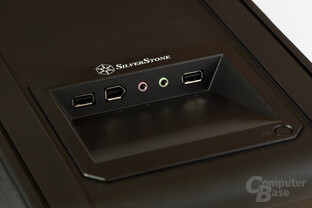

Silverstone Fortress FT01 – Portkit

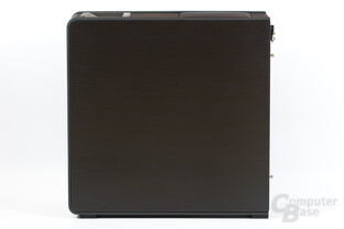

Silverstone Fortress FT01 – rechte Seite

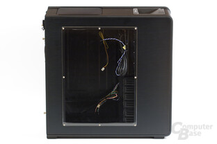

Silverstone Fortress FT01 – linke Seite
Die Seitenwände sind aus verhältnismäßig dünnem Aluminium gefertigt und sinnvollerweise zur Schalldämmung mit Schaumstoffmatten ausgekleidet, wobei hier leider nur auf normalen und nicht auf schweren Schaumstoff oder gar Bitumenmatten zurückgegriffen wurde. Damit dürfte sich das Potential der Dämmung in engen Grenzen halten – wir werden sehen. Das Acrylglasfenster ist, wenn vorhanden, außen ohne Rahmen auf der Aluminiumwand aufgesetzt und mit mehreren Schrauben fixiert. Zum Lösen der Seitenwände müssen im fabrikneuen Zustand erst vier Rändelschrauben gelöst werden, bevor man dann mit einem kleinen Hebel, der zuerst angehoben und dann herausgezogen werden muss, die Seitenteile lösen kann. Diese klappen ein paar Grad Richtung Boden auf und können dann abgenommen werden. Durch beide Kunststoffhebel führt jeweils eine kleine, mit dem Korpus fest verbundene Öse, an der man zum Schutz der eigenen Hardware Sicherungsmechanismen wie Schlösser anbringen kann.
Auf der Gehäuseoberseite findet man neben dem Gitter für den zweiten 140-mm-Lüfter auch das Portkit, das in eine Art Kunststoffmulde in den Deckel eingelassen ist. Durch die nicht mehr im rechten Winkel vom Gehäuse abstehenden Stecker ist hier weniger Beschädigungsgefahr gegeben als bei vielen anderen Gehäusen, kleinere USB-Sticks ragen überhaupt nicht mehr über das Level des Gehäusedeckels hinaus. Allerdings wirkt der Kunststoff, aus dem die Mulde besteht, etwas deplatziert an einem Gehäuse, welches sonst quasi ausschließlich aus Aluminium gefertigt wird. Ein Umstand, der sofort ins Auge fällt. Gut gesichert vor unbeabsichtigter Betätigung, findet sich an dieser Stelle auch der Reset-Taster, während der Power-Taster sowie die LEDs für Status und HDD-Aktivität wie üblich in der Front platziert sind.
