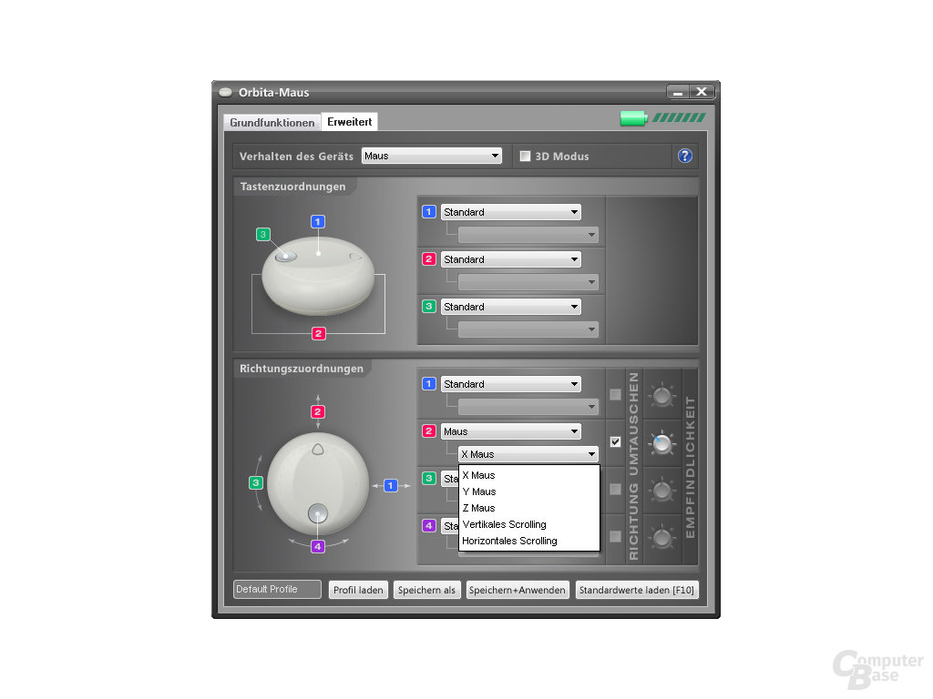

Die Cyber Orbita funktioniert in ihren Grundeinstellungen als Drei-Tasten-Maus per Plug & Play auf Basis der Standardtreiber des Betriebssystems. Um allerdings Einfluss auf weiterführende Einstellungen nehmen zu können, ist die Installation des beiliegenden Treibers notwendig. Hierbei treten dann bereits die ersten Probleme auf: Zwar ist die Maus grundsätzlich zu Mac OS und Windows kompatibel, in unserem Fall (Vista 64 Bit) ließ ich die installierte Software aufgrund nicht vorhandener Treiber-Signatur allerdings weder öffnen noch nutzen. Cyber ist das Problem bekannt und „man arbeite daran“. Findige Nutzer können die Signatur-Prüfung im Bootmenü (F8) zwar umgehen und damit den Treiber auch im 64-Bit-Betriebssystem zum Arbeiten zwingen, wirklich akzeptabel ist dieser Umstand für eine über 80 Euro teure Technik allerdings nicht. Unter Windows XP funktionierte die Software dagegen ohne Probleme.

In den „Grundfunktionen“ lassen sich zunächst die Tasten- und Scrollbelegungen der Maus für Rechts- und Linkshänder vertauschen sowie die Scrollgeschwindigkeít festlegen. In den erweiterten Modi sind dann die Tasten anhand einer Vielzahl vorgegebener Funktionen frei konfigurierbar, Makros zu vergeben und sogar den einzelnen Bewegungsrichtungen entsprechende Sensibilitäten und Funktionen zuzuordnen. Die gewählten Justierungen können als Profile auf der Festplatte (nicht mausintern) abgelegt werden.
