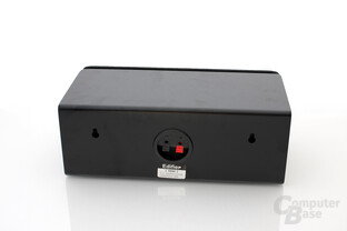

Rückseite Center-Lautsprecher

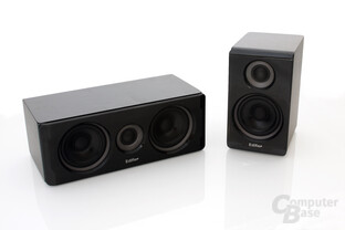

Größenvergleich Center- und Satellitenlautsprecher
Bei den Satelliten hat sich gegenüber dem Edifier S730 schon mehr getan, vor allem in der Anzahl: Insgesamt vier der bekannten Zwei-Wege-Lautsprecher werden mit dem 5.1-Set mitgeliefert. Hinzu kommt ein neuer Center-Lautsprecher, der gleich zwei der 80-mm-Tiefmitteltonchassis aufweist. Spätestens dessen Ausmaße lassen erste Zweifel aufkommen, ob das System denn wirklich noch für den PC gedacht ist. Der zentrale Lautsprecher fühlt sich optisch nämlich durchaus auch in der Nähe des Fernsehers pudelwohl – ob es klanglich auch für das Wohnzimmer reicht?

Die Satelliten stehen einzig auf kleinen Gummifüßen und verzichten – wohl auch aufgrund ihrer Größe und des Gewichts – auf Standfüße. Die Gumminippel sind dabei vorgeklebt und stehen dem Wunsch, die Lautsprecher etwa auf die längere Seite zu legen, damit zumindest optisch im Wege. Für die Wandmontage verfügen alle Lautsprecher über eine Aussparung für den Schraubkopf auf der Rückseite des Gehäuses. Der deutlich größere Center-Lautsprecher besitzt zwei dieser Aussparungen und kann damit ebenfalls sicher an der Wand befestigt werden.
