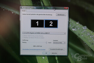

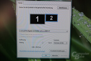

Der LG L227WTP liefert eine durchaus solide Leistung bei der Interpolation auf Vollbild ab. Je stärker die Auflösung dabei von der nativen Auflösung (1.680 x 1.050 Pixel) abweicht, desto schärfer wird die Darstellung. Auflösungen knapp unterhalb der nativen Auflösung wirken vergleichsweise unscharf, das aber nur im Vergleich zur ansonsten sehr guten Interpolation. Lesbar ist Text stets, was vor allem daran liegt, dass die Darstellung nie ausgewaschen aussieht. Der Schärfeverlust bei der Interpolation lässt sich zudem über die dedizierte Schärferegelung im OSD recht gut – aber nicht perfekt – ausgleichen.
Neben der Möglichkeit, auf Vollbild zu interpolieren, bietet LG auch eine seitengerechte Interpolation an. Hierbei werden 5:4- oder 4:3-Inhalte nicht auf die komplette Breite des Bildschirms gestreckt, sondern zentriert und mit dem korrekten Seitenverhältnis dargestellt. Eine Besonderheit stellt die Auflösung von 1.280 x 1.024 Pixel dar, die nicht interpoliert sondern pixelgenau dargestellt wird. Alle weiteren 5:4- oder 4:3-Auflösungen werden hingegen auf die volle Bildschirmhöhe gestreckt und entsprechend interpoliert. Das Ergebnis ist auch hier durchaus gut.
