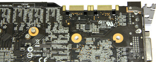

GeForce GTX 260 Matrix Rückseite

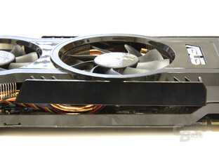

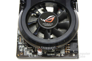

GeForce GTX 260 Matrix Lüfter

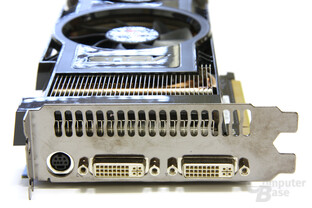

GeForce GTX 260 Matrix Slotblech

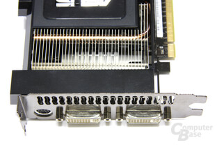

GeForce GTX 260 Matrix Blech

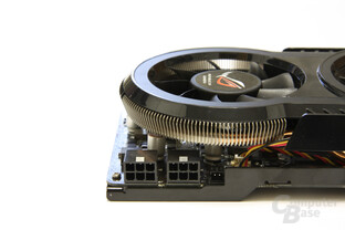

GeForce GTX 260 Matrix Stromanschlüsse
