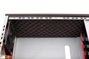

NZXT Whisper – Dämmung

All' das wäre noch akzeptabel, wenn sich NZXT nicht einen ziemlich großen Patzer bei der Belüftung geleistet hätte. Wenn man sich das Lüftungskonzept genauer anschaut, fällt auf, dass drei der vier Lüfter im unteren, abgetrennten Bereich der Festplatten befinden und oben nur ein einzelner 120-mm-Lüfter für die Entlüftung der heißeren Kernkomponenten zuständig ist. Der wesentliche Fehler ist, dass es in diesem oberen Bereich nicht einen einzigen Lufteinlass gibt – abgesehen von kleineren Öffnungen für Kabel im Zwischenboden, die allerdings nicht weiter relevant sind. Das führte dazu, dass selbst unser Testsystem, welches im Vergleich zu heute üblichen Quad-Core-Systemen nur recht wenig Hitze erzeugt, bei einer CPU-Temperatur von über 80°c den Dienst quittierte, sobald wir die Lüfter nicht bei voller Drehzahl betrieben. Wenn man die Slotblenden in der Front entfernt, bessert sich die Situation deutlich – allerdings sind die Temperaturen dann immer noch sehr hoch und die dämmende Wirkung der Seitenwände wird durch die offene Front konterkariert, was sicher nicht im Sinne der Entwickler ist. Für Systeme, die nicht mit zwei sparsamen CPU-Kernen und Onboard-Grafik auskommen, sind hier definitiv Modifikationen notwendig, um einen stabilen und leisen Betrieb zu ermöglichen.
