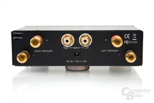

Rückseite des BayAMPs

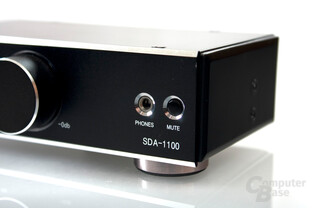

Stumm-Taste und Kopfhörerausgang am Verstärker

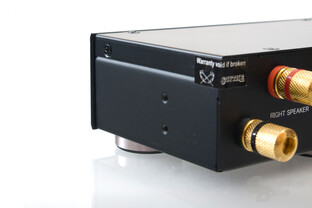

Seitenverkleidung kann abgeschraubt werden
