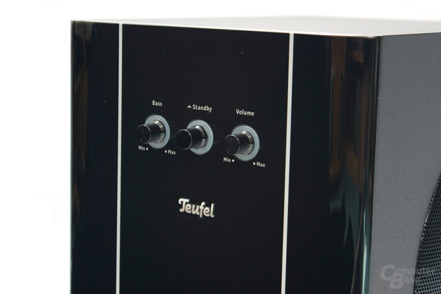

Wie schon beim Test des Teufel Concept E 400 geschehen, muss auch an dieser Stelle auf einige Eigenheiten der Lautsprechersysteme eingegangen werden. So verfügt keines der 5.1-Systeme der Concept-E-x00-Reihe über eine Kabel- oder Funkfernbedienung. Bereits eine dieser Dreingabe dürfte für den alltäglichen Einsatz genügen, beides findet man etwa bei der Konkurrenz von Edifier selbst bei deutlich günstigeren Systemen. Die Bedienung der Berliner Lautsprechersysteme kann daher ausschließlich über den Subwoofer vorgenommen werden, der dafür quasi zwingend in der Nähe des Hörers stehen muss. Während dies am Schreibtisch wohl noch möglich ist, verbietet sich eine nutzernahe Aufstellung quasi, wenn man die Teufel-Systeme als Heimkinolautsprecher verwenden will. Hierin ist definitiv ein Rückschritt gegenüber den älteren Systemen – und auch den Concept C x00 aus gleichem Hause – zu sehen.
Die Teufel-Systeme lassen sich nur über Drehregler am Subwoofer steuern. Jedwede Fernbedienung fehlt.
