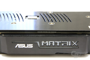

Die Asus GeForce GTX 285 Matrix fällt bereits beim ersten Hinschauen durch den massiven Kühler auf. Das eigens entwickelte PCB misst eine Länge von knapp 27 cm, weswegen vor dem Kauf ein Blick ins eigene Gehäuse geworfen werden sollte, ob genügend Platz vorhanden ist. Für einen ordnungsgemäßen Betrieb müssen ein Sechs-Pin- sowie einen Acht-Pin-Stromstecker mit der Karte verbunden sein – das Referenzdesign gibt sich mit zwei Sechs-Pin-Anschlüssen zufrieden.

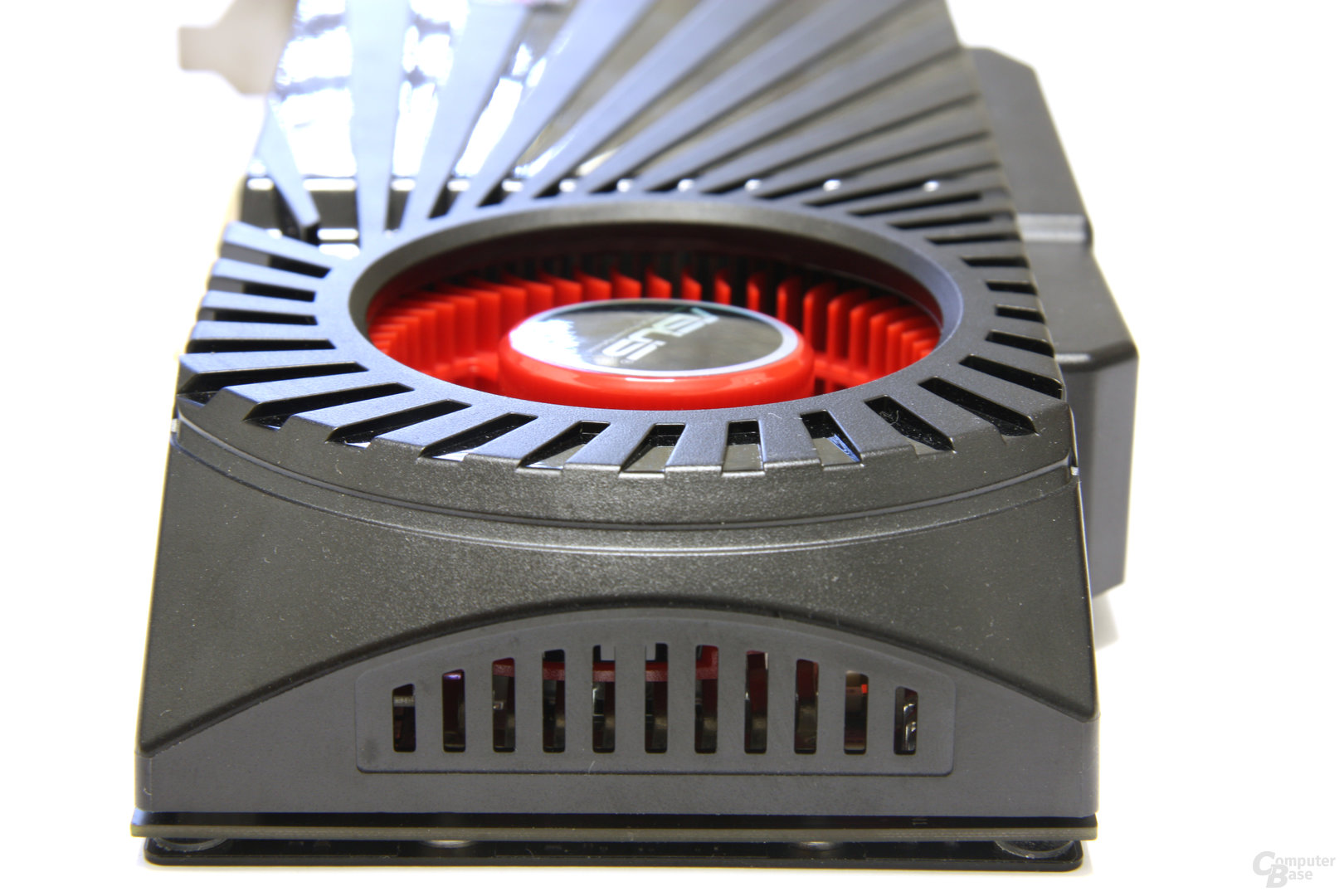

Das Kühlsystem ist in der Dual-Slot-Bauweise ausgelegt, womit der nächstgelegene PCI- oder PCIe-Slot blockiert wird. Die gesamte Vorder- sowie Rückseite ist von dem Kühler belegt, sodass von der Platine nichts zu sehen ist. Auf der GT200b-GPU findet ein eingelassener Kühlblock aus Kupfer seinen Platz, der von einer Kühlplatte aus Aluminium umgeben ist.

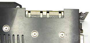

Ein 75 mm großer Axiallüfter sorgt für Frischluft. Dieser wird von einer Lüftersteuerung geregelt, die aber nur bedingt zu gefallen weiß – mehr dazu im Abschnitt „Sonstige Messungen“. Die Rückseite ist vollständig von einer dünnen Metallplatte bedeckt. Es fällt ein Chip von Fujitsu auf, der von dem iTRacker-Tool angesteuert werden kann.
GeForce GTX 285 Matrix SLI-Anschlüsse

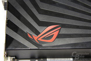

GeForce GTX 285 Matrix Schriftzug

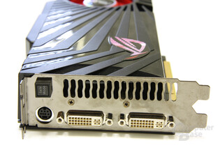

Auf dem Slotblech findet der Käufer des 3D-Beschleunigers die gewöhnlichen zwei Dual-Link-DVI- sowie einen S-Video-Ausgang vor. Zudem hat dort noch ein Knopf mit der Beschriftung „Safe Mode“ seinen Platz, durch den das BIOS in die Original-Einstellungen zurück gesetzt werden kann, wenn es beim Übertakten Schwierigkeiten gegeben hat. Die Kabelausstattung ist ordentlich. Neben einem DVI-auf-HDMI-, DVI-auf-D-SUB- sowie S-Video-auf-YUV- gib es noch einen Sechs-Pin-Stromadapter und ein SPDIF-Kabel. Eine CD-Hülle ist ebenso mit in der Verpackung, genauso eine Treiber-CD inklusive der Asus-eigenen Tools.
