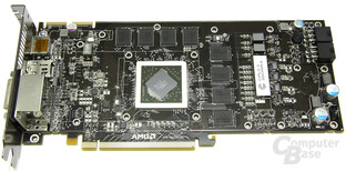

Das PCB der Radeon HD 5850 ist sichtbar kleiner als das der schnelleren Karte. Anstatt 28 cm ist dieses nur noch 24 cm lang, weswegen es weniger Schwierigkeiten beim Einbau in ein handelsübliches Gehäuse geben sollte. Allerdings verbaut ATi die beiden 6-Pol-Stromstecker nun wieder am Ende der Karte, weswegen der Platzgewinn zu einem Großteil egalisiert wird. Trotzdem sollte es nur in wenigen Gehäusen zu Problemen kommen.

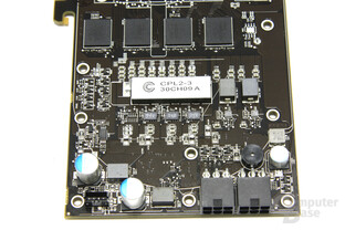

Radeon HD 5850 Stromanschlüsse

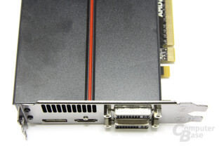

Unter Windows taktet sich die Radeon HD 5850 exakt wie die Radeon HD 5870 auf eine GPU-Frequenz von 157 MHz herunter, um so Strom sparen zu können. Der 1.024 MB große GDDR5-Speicher, der von Samsung hergestellt wird, arbeitet dann noch mit 600 MHz. Auf dem Slotblech findet der Käufer zwei Dual-Link-DVI- sowie einen HDMI- und einen DisplayPort-Ausgang vor. Für eine genügend große Anschlussvielfalt (inklusive Unterstützung von Eyefinity) ist also gesorgt.
Radeon HD 5850 Anschlüsse

Radeon HD 5850 Spannungswandler
Radeon HD 5850 ohne Kühler
