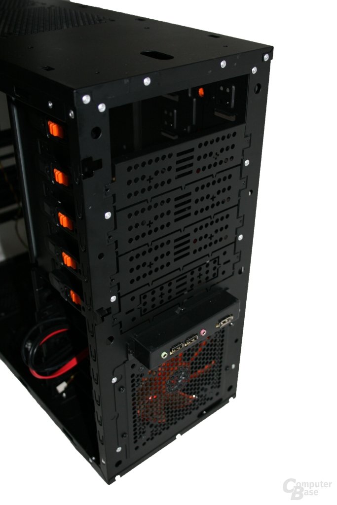

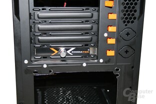

Mit dem Midgard wagt Xigmatek einen ersten Schritt in die Gehäusesparte und wählt dabei ein Design, welches ansprechend schlicht wirkt und eine breite Käufermasse ansprechen dürfte. Bei dem aggressiven Preis von rund 60 Euro macht es sich nicht nur auf dem Schreibtisch sondern auch im Portemonnaie gut. In der Front befinden sich fünf herausnehmbare Blenden, die jeweils von innen mit einer millimeterstarken Schaumstoffschicht ausgestattet sind, die als Staubfilter dient. Nimmt man die Front vom Chassis ab, findet man die typischen vorausgestanzten Abdeckungen der Erweiterungsschächte. Der Clou dabei ist: Im Gegensatz zu den meisten anderen Gehäusen (nicht nur in dieser Preisklasse) lassen sich die Abdeckungen, wenn verbaute Laufwerke nicht mehr genutzt werden, wieder anschrauben. Der großzügig dimensionierte 120-mm-LED-Lüfter in der Front verrichtet seine Arbeit zuverlässig und saugt die frische Luft durch ein sauber gearbeitetes Lochblech in das Innere des Gehäuses.

Xigmatek Midgard – Front ohne Verkleidung
Xigmatek Midgard – Anschraubbare Abdeckung
