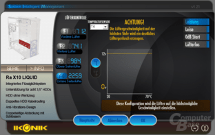

So weit, so gut: Nach den Erfahrungen mit der SIM-Steuerung des Zaria A20 waren wir auf das diesbezügliche Verhalten des Ra X10 besonders gespannt, und nach dem ersten Einschalten war klar: Viel hat sich hier nicht geändert. Die Steuerung schaltet beim Systemstart weiterhin alle Lüfterkanäle immer wieder weitgehend zufällig an und ab, was bei voller Drehzahl der Lüfter einerseits laut und andererseits aufgrund der unregelmäßigen Wiederholungen sehr nervig ist. Das geht so lange, bis die SIM-Software unter Windows erstmalig installiert wurde. Danach wiederholt sich dies bei jedem Systemstart, allerdings übernimmt die SIM-Platine dann „schon“ beim Login-Bildschirm von Windows die zuletzt eingestellten Werte und fährt die Lüfter gegebenenfalls auf eine konstante niedrigere Drehzahl herunter. Das Gefährliche daran ist, dass davon auch der Kanal Nummer fünf betroffen ist, an dem die Pumpe hängt – und ein Stehenbleiben der Pumpe kann schon bei wenigen Minuten gefährlich für die CPU werden, vor allem wenn es sich dabei um einen hitzigen Quad-Core handelt. Vor allem bei der Windows-Installation ist es daher wichtig, die Lüfter und vor allem die Pumpe im Auge zu behalten – oder sich zumindest in der Nähe aufzuhalten, denn die Lautstärke des Wasserkühlungssystems ist der nächste Faux-Pas. Die Lautstärke der Pumpe selbst ist, im Gegensatz zu den Lüftern bei voller Spannung, noch im Rahmen des Erträglichen – allerdings ist die Lagerung des Flow-Indikators minderwertig, sodass man von selbigem ein permanentes Klackern und Rattern hört, sobald die Pumpe höhere Drehzahlen erreicht. Wenn sie allerdings bei sieben Volt Spannung betrieben wird, ist von der Lagerung kein Störgeräusch zu vernehmen.

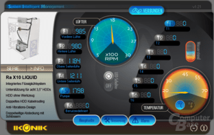

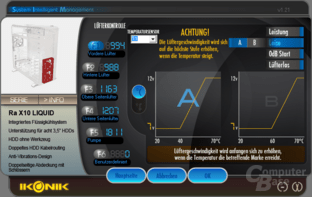

Kommen wir zur SIM-Software selbst, hier hat sich optisch seit dem Zaria A20 nicht viel getan – Es existiert eine Startseite, auf der die Lüfterdrehzahlen, Temperaturen, der Wasserstand sowie ein Schalter für die Beleuchtung zu sehen sind, sowie je eine Steuerungsseite für die Lüfter und für die Alarme. Prinzipiell kann man für jeden der sechs Kanäle ein unterschiedliches Verhalten einstellen – Abgeschaltet, volle Spannung von 12 Volt sowie zwei temperaturgeregelte Modi. Bei einem wird der Lüfter je nach Temperatur zwischen sieben und zwölf Volt geregelt, beim anderen bleibt er bis zum Überschreiten einer bestimmten Temperatur ganz aus – für jeden der beiden Modi gibt es zwei Steuerkurven mit unterschiedlichen Auslösetemperaturen. Die Kanäle können beliebig in Abhängigkeit von jedem der sechs Temperaturfühler gesetzt werden – zumindest theoretisch. In der Praxis machte uns ein seltsamer Fehler der Software das Leben schwer, der laut Hersteller ein Einzelfall und bisher nur bei uns aufgetreten ist. Erstaunlicherweise verhielt sich die Software von Anfang an so, als handelte es sich um das SIM-Modul eines Zaria-Gehäuses, welches nur über vier Kanäle verfügt – unabhängig davon, welche Gehäusevariante in der Software ausgewählt war. Wir haben keinen Weg gefunden, das auf unserem Testsystem zu beheben, einzig auf einem komplett anderen System, allerdings ebenfalls mit Vista 64-Bit, funktionierte ein Workaround – nach dem Starten von mehreren Instanzen der SIM-Software bei abgesteckter SIM-Platine und dem darauf folgenden Verbinden der Platine erschienen plötzlich die zwei fehlenden Kanäle in einigen dieser Instanzen, wodurch der Kanal der Pumpe überhaupt erst regelbar wird. Schlussendlich bekamen wir von Ikonik eine Anleitung, wie man das SIM-Modul von vier auf sechs Kanäle „freischalten“, was dann tatsächlich auch zuverlässig funktioniert hat. Wir wurden zwar gebeten, diese nicht zu veröffentlichen, die Vorgehensweise kann aber unter service@ikonik.com erfragt werden.
Insgesamt erscheint uns die SIM-Software keine allzu gute Alternative zu einer Hardware-Lüftersteuerung zu sein, die für einen unteren zweistelligen Eurobetrag den geneigten Käufer von allen Sorgen hinsichtlich Pumpenversagens oder störender Lüftergeräusche befreit. Ein weiterer Bonus ist die bessere Regelbarkeit der meisten Lüftersteuerungen, sie bieten im Gegensatz zur SIM-Software meistens auch Spannungen unter sieben Volt an, einige sogar deutlich unter fünf Volt.

Ikonik SIM-Software – verbunden
Ikonik SIM-Software – Steuerung der Lüfter
Ikonik SIM-Software - Falsche Kanal-Anzahl und -Zuordnung
