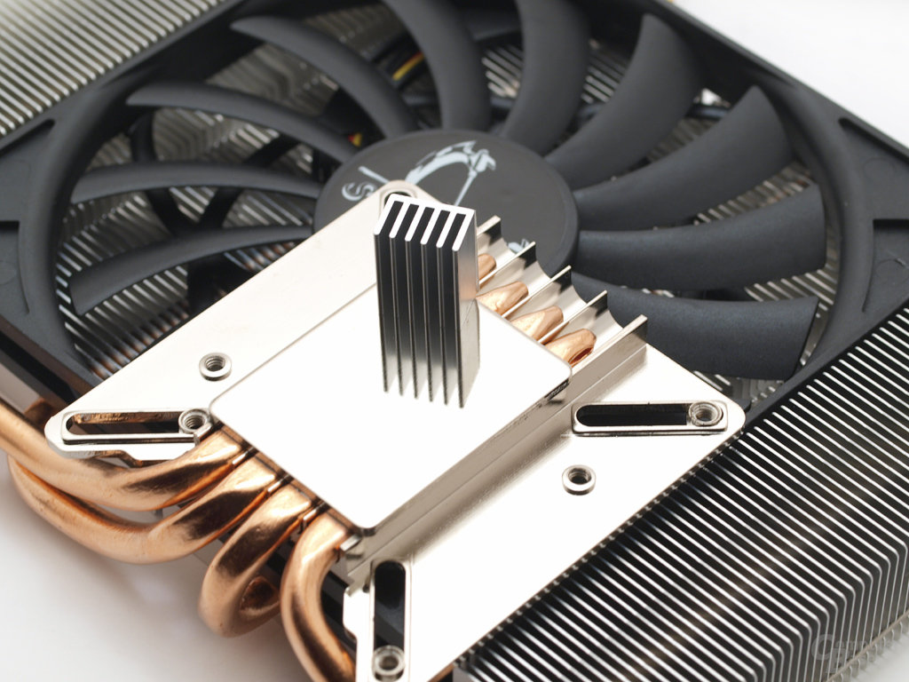

Vernickeltes Finish der Bodenplatte

Mit dem Setsugen geht Scythe komplett neue Wege und verfrachtet die Belüftung zwischen Grafikplatine und Kühlkörper. Auf diese Weise gelingt ein sehr kompaktes Design mit Passivkühler-Anmutung und ansprechender Qualität. Vier Heatpipes sorgen beim Setsugen für den schnellen Wärmetransport von der komplett spiegelnd vernickelten Kupferbasis zum flachen Aluminiumradiator, welcher sich durch eine weitgehende Separierung der vier Kühleinheiten auch stilistisch an die aktuellen Kühlerserien von Scythe angelehnt zeigt.
