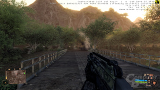

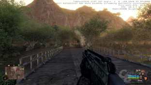

Als Beispiel haben wir uns für diese Betrachtung Crysis Warhead ausgesucht, da der First-Person-Shooter sehr allergisch auf Hydra zu reagieren scheint. Die meisten anderen Spiele sind weniger kritisch, aber teilweise dennoch weit weg vom Zustand optimal (Resident Evil 5, Stalker Clear Sky, Company of Heroes). Solange zwei Nvidia-Karten desselben Typs verbaut werden, macht Hydra allerdings auch bei Crysis Warhead noch keine Schwierigkeiten, ärgerlicher wird dann jedoch bereits beim Wechsel auf zwei identische Radeon-HD-5870-Modellen, da Crysis Warhead daraufhin teilweise stark anfängt zu flackern. Auf Videos ist dieses Phänomen leider nicht festzuhalten, da Fraps immer nur die Daten von einer GPU aufgenommen und die der anderen ignoriert hat. Aber selbst auf Bildern werden die Probleme deutlich. So geht auf der zweiten GPU in einer Szene die gesamte Helligkeit verloren, einige Schritte weiter verschwindet das Problem dagegen wieder. Normales CrossFire hat damit nicht zu kämpfen.

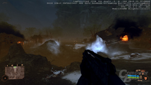

Das reinste Chaos mit den „interessantesten“ Ergebnissen kommt dagegen beim gleichzeitigen Einsatz einer ATi- (HD 5870) und einer Nvidia-Karte (GTX 285) zu Stande. Quasi jedes Spiel zeigt dann Grafikfehler, wobei Crysis Warhead wieder am schlimmsten betroffen ist. In unserer ersten Testszene geht bei der zweiten GPU (ATi) wieder die komplette Beleuchtung verloren. Nach kürzester Zeit sieht das Bild zudem nur noch „verstrahlt“ aus.
HD 5870 + GTX 285 Hydra Frame 0
HD 5870 + GTX 285 Hydra Frame 1
Die gesamte Beleuchtung kommt im Spielverlauf durcheinander und erholt sich nicht mehr. Darüber hinaus flackern beinahe sämtliche Texturen. Crysis Warhead zeigt zudem eindrucksvoll, dass Hydra zumindest teilweise dann doch AFR benutzt. Bei dem Bild, das von der Nvidia-Karte erzeugt wird, wird das im Treiber applizierte 16xAF korrekt dargestellt. Dies kann auf der ATi-GPU aufgrund des fehlenden Catalyst Control Panel nicht dargestellt werden, weswegen die anisotrope Filterung auf jedem zweiten Bild nicht vorhanden ist – ein beinahe schon lustiges Verhalten.
