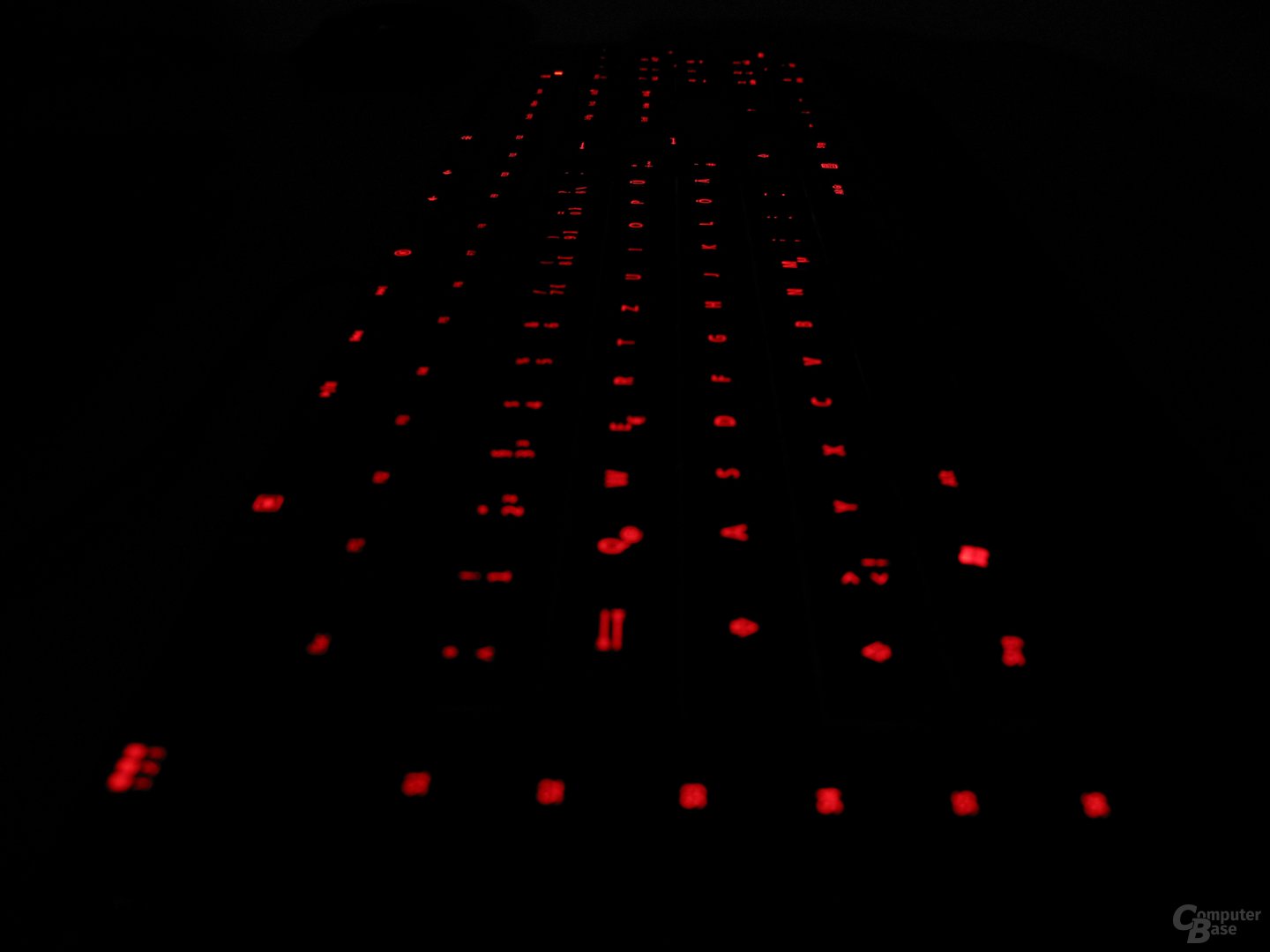

Die dreistufig rote Beleuchtung der Tasten ist tagsüber kaum zu erkennen, im Dunkeln hebt sie sich dagegen je nach Helligkeitsstufe leicht bis sehr gut ab. Bei normalen Lichtverhältnissen ist die lichtdurchlässige, weiße Tastenbeschriftung auch ohne Beleuchtung kontrastreich und gut ablesbar. Die Status-Leuchten neben Reihenschalter-, Makrorecorder- und Rechnertaste sind gut sichtbar, aber nicht störend.
Die Tastenausleuchtung auf hellster, mittlerer und schwacher Stufe
