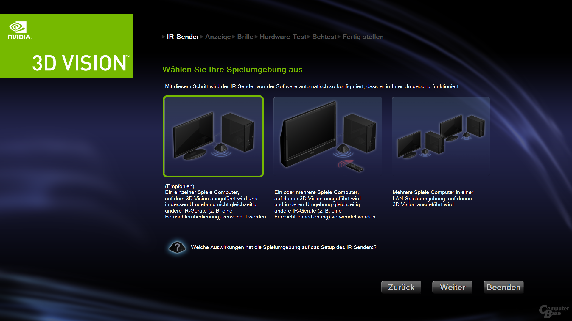

Die 3D-Vision-Software an sich ist leicht zu konfigurieren. Nach einigen einfach strukturierten Abfragebildschirmen wird zuerst die Verbindung zwischen dem Empfänger und der Brille hergestellt. Dazu muss zuerst ausgesucht werden, ob das 3D-Vision-Kit von Nvidia oder die „3D Vision Discovery“-Brille (eine angepasste, aber simple Anaglyphen-Brille) genutzt wird. Danach muss die 3D-Vision-Brille mittels eines kleinen Knopfes angeschaltet werden und es wird das Display erkannt. Wenn so weit alles funktioniert hat, sollte die 3D-Brille nun aktiviert sein, was sich in einem dunkleren Bild als zuvor (beim Blick durch die Brille) bemerkbar macht.

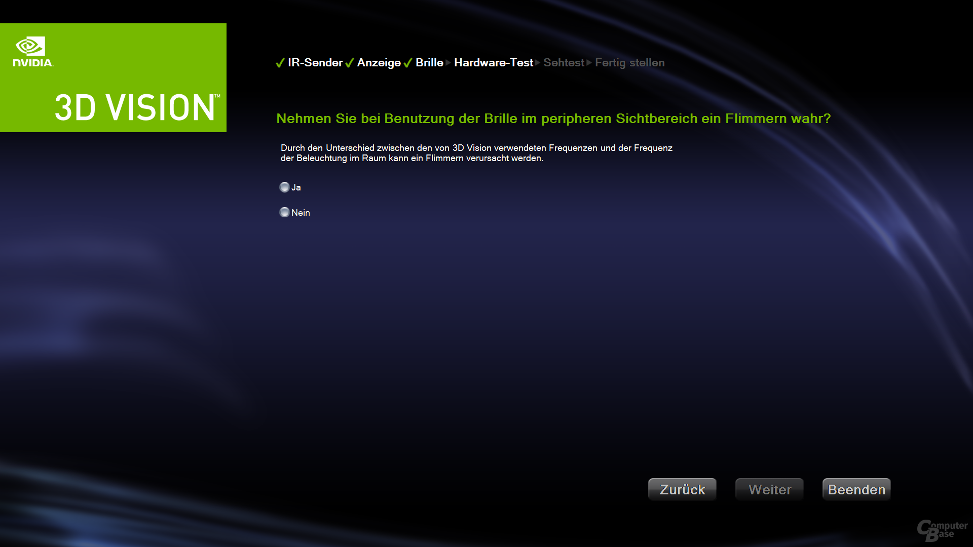

Als nächstes folgt ein kleiner „Sehtest“ mit Hilfe eines 3D-Bildes und ein weiterer, wichtiger Schritt. Die Shutterbrille reagiert nämlich empfindlich auf verschiedene Lichtverhältnisse bzw. Quellen. Beim Spielen in der Nacht mit eingeschalteter Raumbeleuchtung soll der Monitor in den USA beispielsweise mit 120 Hz angesteuert werden, bei Tageslicht und ohne Beleuchtung dagegen mit nur 110 Hertz. Bei der falschen Einstellung neigt die Brille zu einem störenden Flimmern, da die Wiederholrate des Monitors bzw. der Brille in keinem ganzzahligen Verhältnis zur Schwankung der Spannung im Stromnetz steht. Da die meisten Länder in Europa (auch Deutschland) mit einer Frequenz von 50 Hertz arbeiten, rät Nvidia hierzulande dagegen zur 100-Hz-Einstellung, solange eine Lampe für die Beleuchtung eingesetzt wird. Unserer Erfahrung nach gibt es aber nur selten einen Unterschied zwischen den Einstellungen, sodass jeder die drei Möglichkeiten für sich selber ausprobieren sollte. In den letzten Installationsschritten gibt es dann noch einmal ein Prüfbild und es ist notwendig, den Sicherheitsempfehlungen (wie zum Beispiel einer Pause nach längerem Spielen) zuzustimmen. Anschließend können erneut einige 3D-Bilder, die dieses Mal aus Spielen stammen, angeschaut werden.
