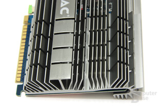

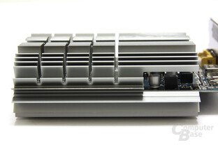

Der passive Kühlkörper der GeForce GT 430 Zone Edition ist in einer Dual-Slot-Variante gehalten und blockiert somit den nächstgelegenen PCI- oder PCIe-Slot. Darüber hinaus wird zusätzlich (falls vorhanden) ein Slot über der Karte blockiert. Auf manchen Platinen sitzt dort mittlerweile eine OnBoard-Soundkarte, die nach dem Einbau nicht mehr passen würde.

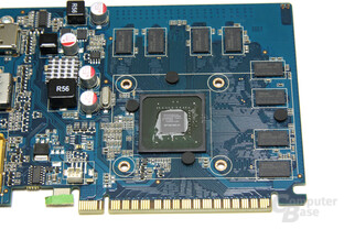

GeForce GT 430 Zone Edition GPU und Speicher
Der Kühlkörper besteht aus Aluminium, einen Lüfter gibt es wie erwähnt nicht. Auch ein gefürchtetes Spulenfiepen haben wir nicht festgestellt.
Unter Windows taktet sich die TMU-Domäne der Zotac GeForce GT 430 Zone Edition auf 51 MHz herunter, um so Strom sparen zu können. Dasselbe gilt für die Shadereinheiten, die dann noch mit 101 MHz angetrieben werden. Der 1.024 MB große DDR3-Speicher, der von Samsung mit einer Zugriffszeit von 1,1 ns hergestellt wird, läuft mit 135 MHz. Unter Last hält sich der Hersteller bei der GPU an die Referenzvorgaben von Nvidia, verringert den Speichertakt aber um 100 MHz auf 800 MHz.

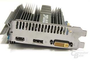

Auf dem Slotblech der GeForce GT 430 Zone Edition findet der Käufer einen Dual-Link-DVI-, einen HDMI-1.4- sowie einen DisplayPort-Anschluss vor. Die Kabelausstattung besteht aus einem DVI-auf-D-SUB-Adapter und als sonstiges Zubehör gibt es einzig eine Treiber-CD, was in der Preisklasse aber normal ist.
