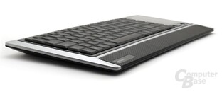

Saitek vertraut bei der Luxustastatur überwiegend auf Kunststoff als Chassismaterial. Dabei harmonieren die fein abgestimmten, mattierten Grau- und Schwarztöne gut miteinander und erzeugen im Zusammenspiel mit der glänzenden Acryleinfassung des Tastenbereiches und der Touchpadabdeckung eine insgesamt hochwertige Anmutung. Der großzügige, gummierte Überstand im Vorderbereich sorgt darüber hinaus für eine griffige und bequeme Handballenauflage bei angenehmem Temperaturempfinden. Leider präsentiert sich das gut 800 Gramm schwere Tastaturgehäuse nicht so verwindungssteif, wie wir uns das gewünscht hätten. Unser Modell ist gar leicht verzogen, sodass es mit seinen vier Füßen nicht ideal plan auf dem Schreibtisch aufliegt.
In flacher Auflage weist die Eclipse bereits eine leichte Anwinkelung von etwa 3,3° auf, die durch Ausklappen der zwei Standfüße für ein angenehmeres Schreiben noch auf etwa 6,7° verstärkt werden kann. Insgesamt ist die Saitek-Entwicklung mit einer Gehäusehöhe von etwa zwei Zentimetern für eine Tastatur dieser Bauart relativ hoch geraten.

Im Stile einer Notebook-Tastatur besitzt die Eclipse Litetouch ein Tastenfeld mit flachem Anschlagverhalten. Zugunsten einer Zweiteilung ist der gesamte Tastenbereich deutlich komprimiert in einem Block mit nur einer Einfassung realisiert worden. Zusatzelemente oder eine Separierung der F- oder Pfeil-Tasten sucht man hier zunächst vergebens.
Auf einen Ziffernblock wird bei der Eclipse Litetouch dennoch genau so wenig verzichtet, wie auf umfassende Zusatzelemente. So finden wir an der üblichen Position des Ziffernblocks ein etwa 87 x 63 mm großes, drucksensibles Panel wieder, welches sein Können erst bei Inbetriebnahme der Tastatur durch Druck des „Power-Buttons“ an der Unterseite des Gehäuses offenbart.
