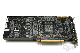

GeForce GTX 570 Rückseite

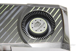

GeForce GTX 570 Lüfter

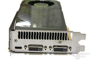

GeForce GTX 570 Anschlüsse

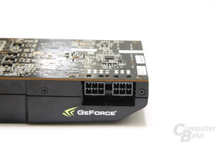

GeForce GTX 570 Stromanschlüsse
Der Dual-Slot-Kühler ist – wer hätte es gedacht – ebenfalls beinahe identisch zur GeForce GTX 580. Das ist aber keine schlechte Nachricht, denn zumindest auf dem Flaggschiff weiß die Eigenentwicklung zu gefallen. Damit sitzt auf der GF110-GPU ein Kupfer-Kern inklusive Vapor-Chamber, der von einem Kühlblock sowie zahlreichen Lamellen aus Aluminium umgeben ist. Heatpipes gibt es keine. Die Kühlkonstruktion ist von einem Plastikdeckel umgeben. Der Radiallüfter setzt auf einen Durchmesser von 70 mm und wird von einer aktiven Lüftersteuerung geregelt.

GeForce GTX 570 von hinten

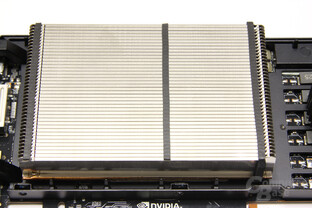

GeForce GTX 570 Kühlkörper

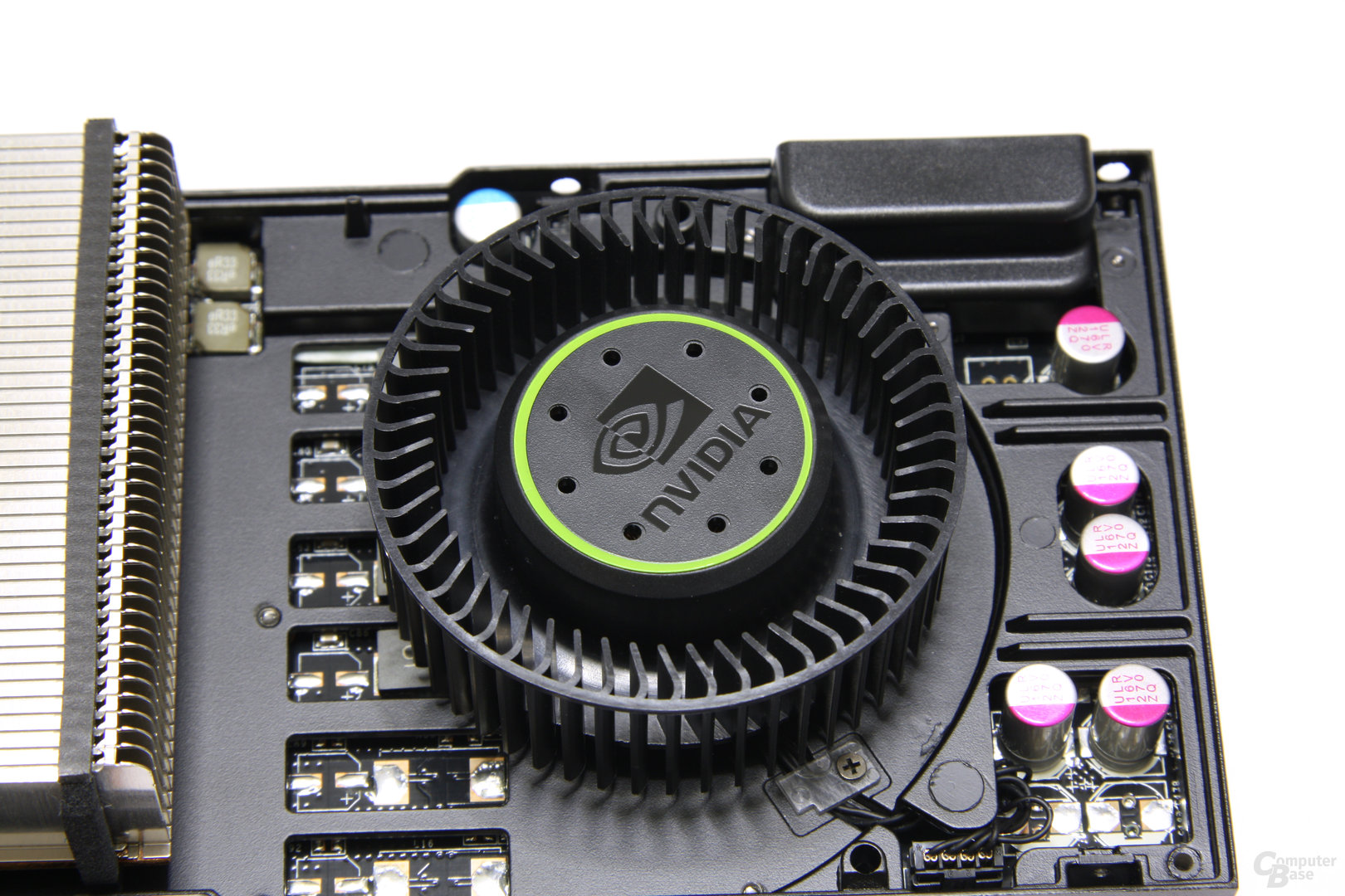

GeForce GTX 570 Lüfter ohne Kühlplatte
Die TMU-Domäne der GeForce GTX 570 taktet sich unter Windows auf 51 MHz herunter, um Strom zu sparen. Die Shadereinheiten werden dann noch mit 101 MHz angesteuert, der 1.280 MB große GDDR5-Speicher, der von Samsung hergestellt wird, mit 135 MHz. Auf dem Slotblech findet der Käufer zwei Dual-Link-DVI- sowie einen Mini-HDMI-Anschluss in der Version 1.4a vor. Letzterer kann zwar ein 3D-Bild wiedergeben, aber keine HD-Tonformate per Bitstream-Verfahren.
