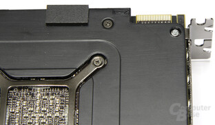

Der insgesamt vier Gigabyte große Speicher ist auf der Vorder- sowie der Rückseite des PCBs montiert und wird in das Kühlsystem mit ein bezogen. Auf der Rückseite ist dafür eine dünne Kühlplatte montiert.

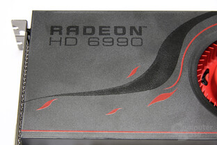

Radeon HD 6990 Schriftzug

Radeon HD 6990 CF-Anschluss
