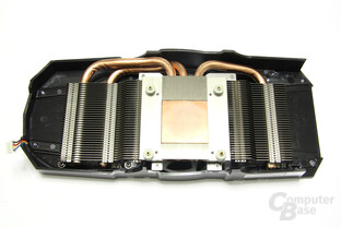

Bei der Stromversorgung hat es keine Änderungen gegeben, diese wird weiterhin durch zwei Sechs-Pin-Stromstecker gewährleistet. Das Dual-Slot-Kühlsystem setzt auf einen Kupfer-Kern über der GPU, der in einen Kühlkörper aus Aluminium eingelassen ist. Neben zahlreichen Lamellen verfügt das Kühlsystem über drei Heatpipes. Um die notwendige Frischluft kümmert sich ein Axiallüfter mit einem Durchmesser von 85 mm.

Radeon HD 6790 Kühlerrückseite

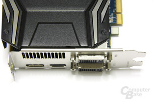

Bei den Taktraten geht Sapphire dagegen den konservativen Weg und orientiert sich durchweg an den Referenzvorgaben von AMD – sowohl was den 2D- als auch was den 3D-Modus betrifft. Der 1.024 MB große GDDR5-Speicher stammt von Elpida. Auf dem Slotblech findet der Käufer zwei Dual-Link-DVI-, einen HDMI- und einen gewöhnlichen DisplayPort-Anschluss vor – somit setzt Sapphire nicht wie AMD auf zwei Mini-DisplayPorts.
Radeon HD 6790 Slotblech

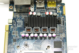

Radeon HD 6790 Stromversorgung
