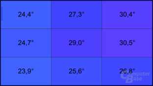

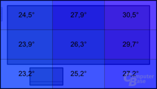

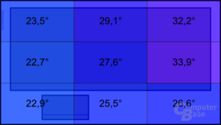

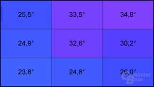

Allerdings kommt durch die Geräuschkulisse nicht viel Freude auf. Ist im Leerlauf noch die Festplatte Lärmverursacher Nummer eins, fällt der Lüfter unter Volllast sehr negativ auf. Zwar wirken 45 Dezibel auf dem Papier noch erträglich, durch die recht hohe Frequenz stört er sehr. Gleiches gilt auch für Abwärme. Diese verlässt das Gehäuse auf Höhe des Scharniers und wird durch dieses nach unten gelenkt. Hat man das Gerät beim Ausnutzen der Rechenleistung auf dem Schoß, wird es relativ schnell recht warm, in der Spitze wurden hier über 55 Grad gemessen. Das Gehäuse an sich bleibt dabei mit Spitzenwerten von gut 33 Grad im normalen Bereich.
