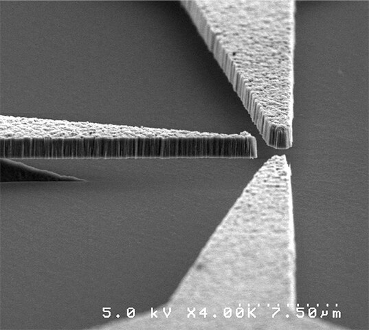

Elektronenmikroskopaufnahme der Komponenten eines Nanodiamant-Bauteils auf einer isolierenden Siliziumdioxidschicht | Quelle: Davidson Lab

Ein weiterer Vorteil der Chemischen Gasphasenabscheidung ist, dass sie zu anderen Zwecken bereits jetzt in der Mikroelektronik verbreitet ist. Für die Nanodiamant-Schaltkreise nutzen die Forscher eine Schicht aus Siliziumdioxid als Unterlage für den Diamantfilm. Die daraus gefertigten Schaltkreise sind ein Hybrid aus Halbleiterschaltkreisen und klassischen Vakuumröhren und sollen positive Eigenschaften beider Technologien in sich vereinen.
Nanodiamant-Transistor unter dem Elektronenmikroskop | Quelle: Davidson Lab

So bewegen sich die Elektronen zwischen den einzelnen Nanodiamant-Komponenten nicht durch festes Material sondern durch ein Vakuum. Daraus ergeben sich verschiedene Vorteile. Der erste ist, dass die Schaltkreise viel kühler bleiben, da die Elektronen nicht durch festes Material wandern und dieses dabei aufheizen. Die hohe Übertragungseffizienz – Diamant ist ein hervorragender Elektronenemitter – erlaubt zudem den Betrieb bei relativ geringen Strömen. Bereits mit sehr wenig Energieeinsatz lassen sich daher relativ starke Elektronenstrahlen erzeugen. Die Vanderbilt-Forscher gehen davon aus, dass ihre Diamant-Schaltungen mit einem Zehntel der Energie arbeiten, die die effizientesten Siliziumschaltungen benötigen.
Durch die Elektronenübertragung im Vakuum sind die Schaltkreise auch bei hoher Strahlung einsatzfähig. Diese induziert in Siliziumschaltkreisen ungewollte Ladungen in den Leitungsbahnen, die zu Unterbrechungen im Elektronenfluss führen. Im Vakuum der Diamantschaltkreise kann hingegen keine Ladung induziert werden, die den Elektronenfluss unterbrechen könnte und das Auftreffen der energiereichen Teilchen auf die Anode oder Kathode bewirkt lediglich leichte Fluktuationen im Elektronenfluss, unterbricht ihn aber nicht.
