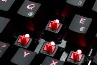

LEDs und Cherry-Schalter kombiniert

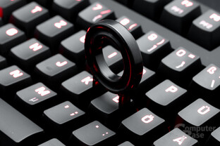

Entfernhilfe für die Tasten

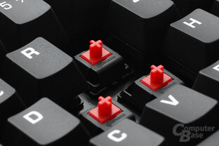

Cherry MX red Schalter
Genau wie die schwarzen MX-Schalter zählen die hier verbauten roten MX-Pendants zu den linearen Switches. Dies bedeutet, dass die zum Eindrücken aufzuwendende Federkraft gleichmäßig mit dem zurückgelegten Anschlagweg steigt. Das obige Diagramm verdeutlicht diesen Zusammenhang zwischen Auslösekraft und Federweg. Demnach beginnt das Einsinken der Tasten ab einem Auflagegewicht von etwa 30 Gramm. Für den maximalen Anschlag sind etwa 60 Gramm notwendig. Die häufig verwendeten, schwarzen MX-Schalter arbeiten etwa in einem Bereich von etwa 40 bis 80 Gramm, besitzen also eine deutlich strammere Feder.
Von entscheidender Bedeutung für die Nutzung ist jedoch die benötigte Kraft zum Auslösen der Tasten, also im Fall der Qpad-MK-Produkte jene, um den halben Federweg zurückzulegen. Diese fällt mit einem Äquivalenzgewicht von nur 45 Gramm bei den roten MX-Tastern relativ niedrig aus, was ein entsprechend leichtgängiges Schreib- und Spielgefühl vermittelt. Zum Auslösen des Signals bei schwarzen MX-Schaltern ist beispielsweise ein Gewicht von 60 Gramm notwendig. Auch typische Rubberdome-Tastaturen arbeiten meist mit 50 bis 60 Gramm, wobei hier die Signalerfassung häufig erst in der Nähe des maximalen Anschlags erfolgt.
Charakteristisch für die linearen Switches aus der Cherry-Familie ist der Verzicht auf Ergonomie- oder Resonanzpunkte. Der Anwender erhält keinerlei akustische oder mechanische Rückmeldung, ob ein Signal entsprechend ausgelöst wurde. Wer sich mit einem solchen Verhalten nicht anfreunden kann, sollte nach Tastaturen auf Basis brauner (etwa die Zowie Celeritas) oder blauer MX-Schalter (etwa die Razer Black Window) Ausschau halten.

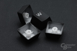

Tastenkappen sind leicht zu entfernen

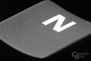

Nahaufnahme: Struktur und Druck der MK-50-Tasten

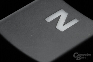

Nahaufnahme: Struktur der MK-85-Tasten
Beide Qpad-Eingabegeräte verfügen über aufgesteckte Kunststofftastenkappen mit zylindrischer Ergonomie. Die MK-50 besitzt dabei eine relativ raue Cap-Oberfläche mit gelaserter, deutlich spürbarer, weißer Aufbringung. Verfärbungen oder Abnutzungen konnten wir hier während unserer zweiwöchigen Dauernutzung keine feststellen. Über das Langzeitverhalten und die Ausdauer der Beschriftung sagt dies jedoch nur wenig aus.
Bei der MK-85 wird die matte Soft-Touch-Beschichtung erneut aufgegriffen. Grundlage bildet hier eine Kunststoffkappe aus weiß-transparentem Plastik, welche nachträglich eine schwarze Beschichtung inklusive Aussparung der Buchstaben erfahren hat. Die Darstellung der Buchstaben ist tadellos scharf und bildet eine gute Grundlage zur Beleuchtung auf Basis der in die Schalter integrierten, roten LEDs. Da die Dioden jeweils oberhalb der zentralen Stempel positioniert sind, erfolgt die Beleuchtung der Tasten vornehmlich in diesen Bereichen, sodass die entsprechenden Zweitbelegungen mitunter nur schwach illuminiert sind. Wie langlebig die Beschriftung der MK-85 ist, hängt von der Haltbarkeit der Soft-Touch-Beschichtung ab und kann ebenfalls nur durch Langzeitbeobachtungen bewertet werden.
