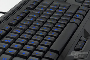

Tastenbett und überwiegend zylindrische Tastenkappen

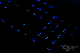

Beleuchtung bei Dunkelheit
Die Tasten der Isku besitzen, sieht man von den konvexen Formen der unteren Tastenreihe des Hauptblockes ab, eine konkav-zylindrische Oberflächengestaltung, wodurch die Fingerspitzen beim Tippen stets eine zentrale Orientierung erfahren. Die Tastenkappen sind oberseitig aus schwarz lackiertem, wenig strukturiertem Kunststoff gefertigt, welcher bereits nach kurzer Nutzungszeit einen leichten Glanz ansetzt. Hier könnten wir uns durchaus vorstellen, dass man der Isku eine intensive Beanspruchung nach einigen Wochen oder Monaten ansieht.
Unterhalb der Kappen sitzt ein Trägerschaft aus transparentem Kunststoff, welcher auch zur Beschriftung der Tasten durchschimmert. Darüber hinaus dient das Plastik als Lichtleiter für die blaue Keyboardbeleuchtung der Isku, deren Leuchtquellen noch unter den jeweiligen Gummiglocken der Tasten platziert sind. Dies hat zur Folge, dass man leider je nach Beschriftung, Betrachtungswinkel und gewählter Leuchtintensität die Unterkonstruktion der Tasten erkennen kann, wodurch ein relativ uneinheitlicher, optischer Eindruck entsteht.
