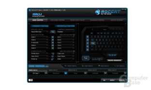

Isku Software-Übersicht

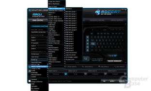

Zahlreiche Presetfunktionen vorgegeben
Profilverknüpfung mit jeweiligen Anwendungen

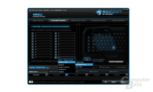

Das allgegenwärtige Zauberwort in der Roccat-Welt lautet „Easyshift [+]“. Dahinter steckt eigentlich nicht viel mehr als eine variabel definierbare Zweitbelegung zahlreicher Keyboard-Tasten, wodurch sich mannigfaltige Shortcutmöglichkeiten ergeben. Bei der Isku ist die „Caps-Lock“-Taste als Easyshift-[+]-Schalter vorgesehen. Hält man diese gedrückt und kombiniert sie mit einer entsprechend konfigurierten anderen Taste, so wird die zusätzliche Funktion aufgerufen.

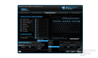

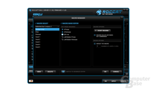

Mit Hilfe der Software können sowohl die fünf so deklarierten „Makro“-, die drei „Daumen“- als auch die 20 Tasten der so genannten „Easy-Zone“ (siehe Treibermenü – Tastenfeld rund um den WASD-Bereich) mit einer Zweitbelegung versehen werden. Die Zweitbelegung kann dabei aus einem umfangreichen Pool an vordefinierten Funktionen für zahlreiche Spiele und Programme gewählt, oder auch per Makromanager selbst konfiguriert werden. Entscheidend ist zudem, dass alle Einstellungen und Belegungen profilgebunden auf der Isku abgespeichert werden. Da das Roccat-Keyboard insgesamt fünf Profilslots bereithält, können die genannten Tasten je fünf verschiedene Zweitbelegungen erfahren. Auch für de Media- und die F-Tasten hält die Isku Möglichkeiten zur profilbezogenen Konfiguration bereit. Die Optionen der F-Leiste sind jedoch etwas eingeschränkt.

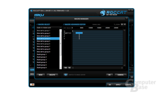

Macro-Manager mit Delay-Funktion
Erweiterte Macro-Manager-Ansicht
Easy-Zone-Tastenfeld für Zweitbelegung

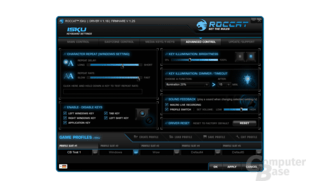

Abseits der Tastenbelegungen bietet die Isku in der „Advanced Control“ auch die Deaktivierung von Funktionstasten, wie etwa der Tabulator-, der Shift oder der Windowstasten, an. Speziell in hektischen Gefechtssituationen kann dies Gold wert sein, um nicht versehentlich, etwa durch Druck der Windowstaste auf den Desktop zurück katapultiert zu werden.
Anpassung von Multimedia- und F-Tasten
Key-Deaktivierung und Beleuchtungsjustierung

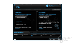

Support- und Linkübersicht
Ferner sind Justierungen der Beleuchtung vorzunehmen. Hier kann einerseits die Helligkeit der blauen Tasten-Illumination stufenweise angepasst werden. Andererseits lässt sich eine automatische Dimmung nach gewisser Zeit im Stile eines Standby-Modus timen. Auch eine Sound-Unterstützung über die Systemlautsprecher hat die Isku zu bieten. Auf Wunsch sagt eine männliche Stimme ergänzend zur vorhandenen LED-Statusanzeige das aktuell gewählte Profil an oder gibt Instruktionen bei der Live-Aufnahme von Makros. Speziell bei letzterer hatten wir jedoch mit starken Zeitverzögerungen bei Zweitaufnahmen zu kämpfen, sodass die Ansagen zum Teil erst Sekunden nach der bereits getätigten Aufnahme erklangen. Bei den jeweils ersten Aufnahmen gab es keinerlei Probleme. Apropos Verzögerungen: Das Speichern neuer Einstellungen über die Applikation hätte gerne etwas schneller erfolgen können. Die Wartezeiten nach Betätigen des „Apply“-Buttons, in denen man nicht mehr auf die Software zugreifen kann, sind mit über einer halben Minute deutlich zu hoch.
