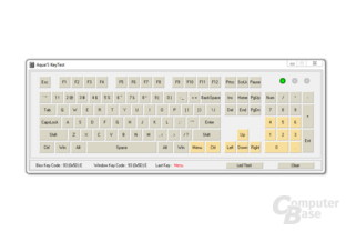

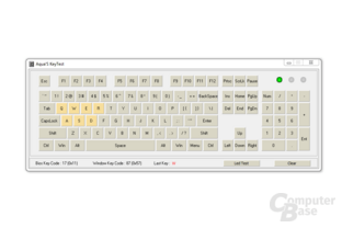

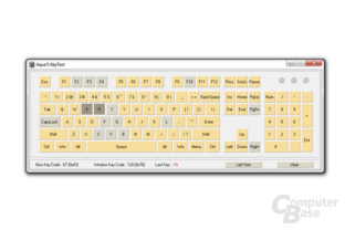

Deutlich weniger angenehm präsentiert sich die Isku im Bezug auf ihre Rollover-Fähigkeiten, also ihr Vermögen, möglichst viele, simultan betätigte Tasten korrekt zu erfassen. Hier stößt die Rubberdome-Tastatur mit ihrer weitgehend herkömmlichen Leitermatrix schnell an ihre Grenzen. Bisweilen genügen zwei bestimmte Tasten, um eine jeweilig dritte zu blockieren. Hält man beispielsweise „E“ und „R“ gedrückt, können weder „T“, „F“, „G“, „C“, „V“, „B“ noch „L“ registriert werden. Drückt man „R“ und „T“ gleichzeitig, kann überhaupt kein weiteres Element der Reihe des Hauptblockes erfasst werden. Auf diese Weise kann man viele weitere Beispiele finden, bei welcher die Isku aufgrund ihrer Technik passen muss. Nominell ist die Roccat-Tastatur damit lediglich 2-Key-Rollover-fähig, wenngleich sich natürlich auch praktisch kaum relevante Kombinationen finden lassen, in denen bis zu 14 simultane Tastendrücke korrekt erfasst werden. Insbesondere im Bereich der Pfeiltasten, der Ziffern und des Nummernblockes ist dies möglich.
E und R gedrückt: Nur die gelben Tasten können noch zusätzlich erfasst werden
Die gelb markierten Tasten können simultan korrekt registriert werden
Zumindest der WASD-Bereich ist Matrix-optimiert
Auch Ghosting-Effekte sind der Isku nicht komplett fremd. Hält man etwa „E“, „R“ und „D“ gedrückt und löst zusätzlich noch „F“ aus, wird Letztere wie oben dargestellt nicht registriert. Diese Blockade bleibt bestehen, auch wenn man die „E“-Taste wieder entspannt, „R“, „D“ und „F“ aber gedrückt lässt. Zudem wird weiterhin das „E“-Signal übermittelt, obwohl die Taste überhaupt nicht mehr ausgelöst wird. Wenigstens wurde die Matrix der Isku im für First-Person-Spieler essentiellen Tastenbereich „QWER-ASD“ so optimiert, dass alle sieben Elemente simultan, fehlerfrei erfasst werden können.
