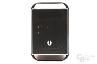

Die Front des BitFenix Prodigy ist aus Meshgitter gefertigt, das Top-Cover und die übrigen Bauteile werden dagegen aus Stahlblech hergestellt. Sowohl an der Ober- als auch an der Unterseite des Gehäuses wurde das FyberFlex-Kunststoff-Gestell verschraubt und passend auf das Gehäuse aufgesetzt, sodass ein fließender Übergang der beiden Komponenten entsteht. Der spezielle Kunststoff besitzt die von BitFenix bekannte SofTouch-Oberfläche, die natürlich auch beim Prodigy erneut zur Geltung kommt und sich sehr angenehm anfühlt. Unter dem Gehäuse fungiert er neben der außergewöhnlichen neuen Funktion – die wir im Folgenden noch genauer betrachten – als Standfuß.
BitFenix Prodigy – High-Angle-Ansicht

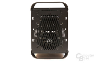

Das Meshgitter an der Front lässt sich samt 5,25"-Slotblende mit ein paar einfachen Handgriffen von innen herauslösen, dahinter verbirgt sich bereits ein mitgelieferter 120-mm-Lüfter. Bei einem zweiten, genaueren Blick sieht man, dass sich an der Front über dem vorinstallierten Lüfter weitere optionale Lüfter installieren lassen. So kann man wahlweise einen weiteren 120-mm-Lüfter oder ersatzweise einen größeren 140-, 180-, 200-, 230-mm-Lüfter verschrauben. Fraglich ist, warum kein 230 mm großer BitFenix-Spectre-Lüfter, anstelle des 120-mm-Lüfters, der das Gehäuse noch einmal deutlich aufgewertet hätte, mitgeliefert wurde.
In die Front hat BitFenix ein eng gesponnenes Drahtgeflecht als Staubfilter eingearbeitet, das Staubansammlungen im Inneren vorbeugen soll. Ein Metallgeflecht kann sich im Gegensatz zu Staubfiltern aus Schaumstoff positiv auf den Luftdurchsatz und somit auf die Temperatur der Hardware auswirken, allerdings läuft man damit immer Gefahr, dass es nicht eng genug geflochten ist, wodurch letztendlich Staub in das Gehäuse gelangen kann. Hinter dem Drahtgeflecht liegt als zusätzliche Verstärkung und gegen Eindrücken des Meshgitters ein wabenförmiges Kunststoffgerüst. Der Filter am Deckel verfügt ebenfalls über diese Ausstattung, die 5,25"-Blende hat allerdings nur den erwähnten Schaumstofffilter. Der Top-Cover-Filter lässt sich über einen einfachen Schließmechanismus öffnen und herausnehmen. Hierbei ist allerdings ein wenig Fingerspitzengefühl gefragt. Der Filter ist so in eine Vertiefung gebettet, dass Filter und Top-Cover eine ebene Fläche bilden und bietet somit kaum Fläche, an der man ihn zum Herausnehmen greifen könnte. Unter ihm bietet das BitFenix Prodigy Platz für zwei weitere 120-mm-Lüfter oder einen 240-mm-Radiator.
BitFenix Prodigy – Frontansicht
BitFenix Prodigy – Frontabdeckung abgenommen
