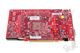

Club3D hat für die Radeon HD 7850 royalQueen ein rotgefärbtes PCB entwickelt, das eine Länge von geringen 20 cm aufweist (der Kühler ist etwa 0,5 cm länger) und damit ohne weiteres in ein handelsübliches Gehäuse passt. Die Stromversorgung wird mittels eines Sechs-Pin-Stromanschlusses gewährleistet.
Bei dem Dual-Slot-Kühler handelt es sich um das hauseigene „CoolStream“-Modell, der als Kernstück auf einen Alu-Kühlblock setzt, der direkt über der Pitcairn-GPU befestigt ist. Dieser weist zusätzlich eine Kühlfläche mit zahlreichen Alu-Lamellen sowie eine Heatpipe auf. Das gesamte Kühlkonstrukt ist von einem Metallmantel umgeben.
Radeon HD 7850 royalQueen Rückseite

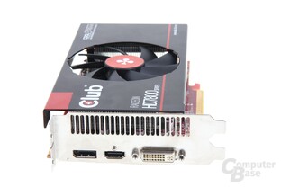

Radeon HD 7850 royalQueen Slotblech
Ein im Durchmesser 85 mm großer Axial-Lüfter ist genau mittig platziert und wird von einer aktiven Lüftersteuerung auf niedrigen Touren gehalten. Unter Windows taktet die Karte auf 300 MHz herunter, was sowohl für die GPU als auch für den 1.024 MB großen GDDR5-Speicher, der von Elpida stammt, gilt.
Auf dem Slotblech der Grafikkarte ist ein Dual-Link-DVI-, ein HDMI- sowie ein Displayport-Anschluss angebracht. Club3D stattet die Radeon HD 7850 royalQueen mit einer Treiber-CD sowie einer CrossFire-Bridge aus – mehr Zubehör gibt es nicht.
