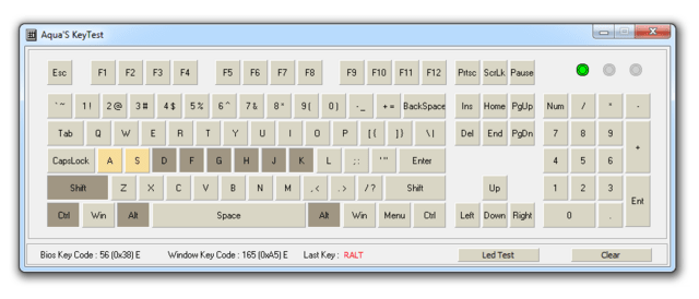

Topre 6KRO: Simultaner Tastendruck beginnend bei A; Ab der siebten Taste (J) wird das A-Signal deaktiviert; Modifier werden zusätzlich erfasst
Die Topre Realforce 105 UB wird per USB mit dem Computer verbunden und bietet dabei die typische 6-Key-Rollover-Fähigkeit (6KRO), die per USB-Limitierung vorgegeben ist. Dies bedeutet, dass der Anwender sechs beliebige Tasten, deren Signal fehlerfrei übermittelt wird, gleichzeitig betätigen kann. Hinzu gesellt sich die Kombinationsmöglichkeit mit den Modifier-Tasten wie „Shift“, „Strg“ oder „Alt“, deren Erfassung ergänzend zu den sechs beliebigen Elementen geschieht.
Während bei normalen mechanischen Tastaturen mit 6KRO-Ausprägung, etwa auf Cherry-MX-Basis, bei sechs gedrückt gehaltenen Tasten jede weitere blockiert ist, stellt sich dies bei der Topre mit ihren kapazitiven Schaltern etwas anders dar. Hier werden die Signale der Folgetasten problemlos erfasst und umgesetzt, dafür wird jedoch eine der vorherigen Betätigungen gestrichen (obwohl die Taste nach wie vor gedrückt gehalten wird). Die Deaktivierung zuvor gedrückter Tasten erfolgt nicht immer chronologisch.
Mit der Realforce ist es nicht möglich, herkömmliche USB-auf-PS/2-Adapter zu nutzen und damit die Rollover-Fähigkeiten zu erhöhen. Ghosting-Effekte stehen bei einer Tastatur dieser Bauart ohnehin nicht auf dem Programm.
