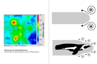

Genau wie konventionelle Lüfter müssen natürlich auch die eLoop-Pendants Luft in Bewegung versetzen, um effektiv zu arbeiten. Dies geschieht bedingt durch die Strömungsoptimierungen jedoch deutlich energie- und geräuscheffizienter als bei herkömmlichen Ventilatoren. Hauptproblem in dieser Hinsicht stellen die Verwirbelungen der Luft an den Kanten der Rotorblätter dar. Wissenschaftliche Messungen mit entsprechenden Akustikkameras haben ergeben, dass insbesondere an den Spitzen der rotierenden Flügel immense Strömungsabrisse erzeugt werden, die in Form großer Luftwirbel zur Hauptlärmquelle typischer Ventilatoren avancieren.
Erkennen: Unregelmäßige Formen reduzieren große Wirbel und den Geräuschpegel
Erkennen: Unregelmäßige Formen reduzieren große Wirbel und den Geräuschpegel (Bild: Noiseblocker)

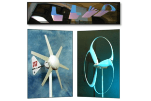

Abstaktionsarbeit: Bionische Evolutionsstufen bis zum Schlaufenrotor
Abstaktionsarbeit: Bionische Evolutionsstufen bis zum Schlaufenrotor (Bild: Noiseblocker)

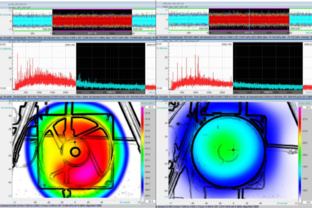

Technische Umsetzung: Konventioneller (links) und bionischer Lüfter (rechts) bei gleicher Förderleistung
Technische Umsetzung: Konventioneller (links) und bionischer Lüfter (rechts) bei gleicher Förderleistung (Bild: Noiseblocker)
An dieser Stelle kommt die Arbeit der Bioniker ins Spiel. Zunächst insbesondere bei Meeresvögeln wie den Pinguinen beobachtet, werden in der Natur große Strömungswirbel durch unregelmäßige Körperformen aufgebrochen. Eine Vielzahl kleiner Wirbel ist in der Summe auch aus energetischer Sicht deutlich effektiver als wenige Große. Eine Anpassung, die sich beispielsweise auch an den aufgefächerten Flügelspitzen großer Gleitvögel erkennen lässt.
In einer Reihe praktischer Evolutionsstufen wurde dieses Grundprinzip der Reduzierung großer Wirbel durch Verzicht auf regelmäßige, klare Abrisskanten von den Bionikern um Dr. Rudolf Bannasch für den technischen Einsatz abstrahiert. Als Resultat dieser Forschungsbemühungen steht der so genannte Schlaufenrotor mit jeweils an den Enden verbundenen Rotorblättern, welcher schließlich durch Noiseblocker erstmals für die IT-Lüfteranwendung aufgegriffen und im eigenen Entwicklungslabor, gefördert durch das Bundesministerium für Wirtschaft und Technologie, zur Fertigungsreife optimiert wurde.
