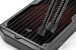

Knickschutzfedern umhüllen die Schläuche

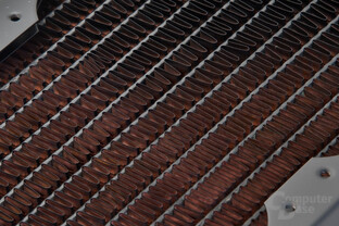

Extrem dünne Lackierung für bessere Wärmeübergabe
Der Radiator ist mit einer Dicke von lediglich 30 Millimetern relativ flach dimensioniert. Dies sollte trotz der geringeren Kühloberfläche vorwiegend bei niedrigen Lüfterdrehzahlen von Vorteil sein. Auch die im Vergleich zur Konkurrenz, etwa zur Corsair H100, deutlich grobmaschigere Lamellierung dürfte kommt der Leistungscharakteristik der Konstruktion entgegen.
Aus qualitativer Sicht gibt es beim Radiator keine negativen Überraschungen, auch wenn nicht alle Kühlschlaufen absolut gleichmäßig verlaufen. Die matt-schwarze Lackierung der kupfernen Kühleinheiten wurde insbesondere an den Lamellen enorm dünn aufgetragen, sodass diese bei seitlicher Ansicht typisch rotbraun durchschimmern. Dies ist jedoch herstellerseitig durchaus beabsichtigt, um einen möglichst guten Wärmeübergang vom Metall zur Luft zu generieren.

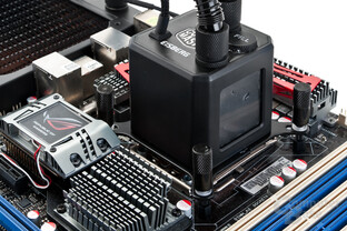

Push-Pin-Montage auf Intel-Plattform
Federschrauben sorgen für gleichmäßige Anpresskraft
Kein zusätzliches Werkzeug wird derweil bei der Sockelmontage der Kühl- und Pumpeneinheit benötigt. Cooler Master hat sich hierfür ein interessantes Installationssystem erdacht, welches zudem gänzlich ohne Ausbau der Hauptplatine auskommen kann. Die Verbindung zum Motherboard wird dabei über vier kleine Push-Pins mit Innengewinde realisiert, welche zunächst mit den Montagebohrungen der Hauptplatine zu verbinden sind. Im nächsten Schritt dreht man entsprechende Gewindestangen von oben in die Push-Pin-Muttern, während die AMD- respektive Intel-spezifischen Metall-Haltebügel per Klicksystem an der Pumpeneinheit bequem eingerastet werden. Anschließend kann diese durch Einfädeln in die Gewindestangen auf die mit Wärmeleitpaste benetzte CPU aufgesetzt und – mit Unterlegscheiben sowie Federn versehen – durch das wechselseitige Eindrehen der vier Daumenmuttern fixiert werden.
Insgesamt ist die Montage den Umständen entsprechend als komfortabel gelöst zu bewerten. Allerdings sind gewisse Einschränkungen durch die kurze und federversteifte Verschlauchung und die Enge im Gehäuse natürlich nicht von der Hand zu weisen. Auch ist an eine Demontage der Push-Pins ohne Zugriff auf die Rückseite des Motherboards letztlich nur schwer zu denken.
