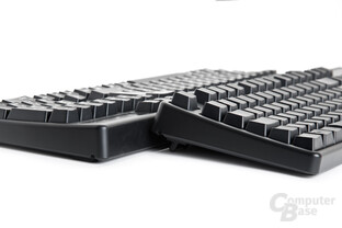

Anstellunterschied zwischen flacher und hoher Anstellung

Aufgrund des hohen Gewichtes von über einem Kilogramm und des steifen Tastaturgehäuses besitzt die FC500R einen sicheren Stand auf ebenen Unterlagen. In der flachen Anstellung wirken zudem entsprechende Hartgummifüße an der Unterseite des Keyboards unterstützend. Diese verhindern jedoch nicht, dass sich die Leopold vergleichsweise einfach auf dem Schreibtisch verschieben lässt.
Bei flacher Aufstellung der Tastatur beträgt der Anstellwinkel des Tastenbettes knapp vier Grad. Dies dürfte für die meisten Anwender im Sinne einer bequemen Handhaltung ausreichen. Nur in seltenen Fällen ist eine Erhöhung des Anstellwinkels aus unserer Sicht sinnvoll. Mit Hilfe der beiden Klappfüße der Leopard ist eine Erhöhung auf gut neuneinhalb Grad möglich.
