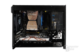

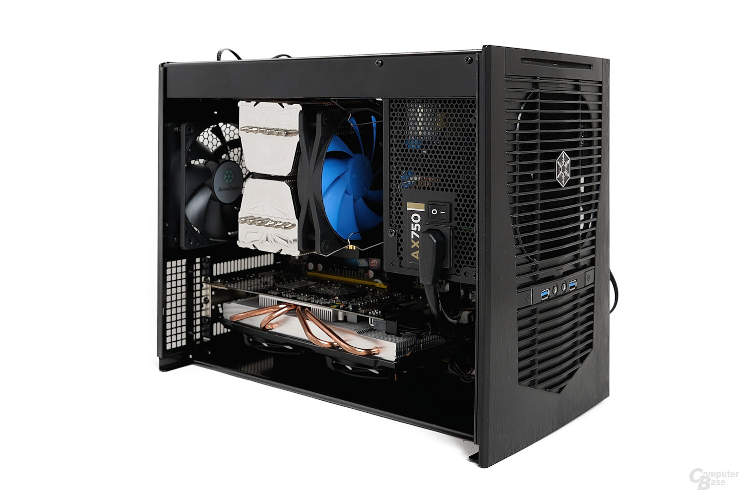

Trotz der begrenzten Möglichkeiten Hardware mit einfachen Handgriffe einzubauen, gelang der Zusammenbau nahezu reibungslos und ohne Montagebesonderheiten beziehungsweise Schwierigkeiten. Die Außenverkleidungen sind nach dem Einbau der Hardware zwar recht frickelig wieder aufzubauen, jedoch sollte dies ohne intensive Zuhilfenahme von Kraft und Mühe gelingen. Eventuell muss der Hecklüfter für den Einbau des Mainboards demontiert werden, sollte der CPU-Kühler bereits vor dem Zusammenbau aufgeschraubt worden sein. Das Netzteil wird in einer eigenen Halterung mit vier Schrauben befestigt. Hierbei kann der Lüfter des Netzteils entweder in den Raum des Gehäuseinneren zeigen und den Abtransport von erwärmter Luft unterstützen oder in die Richtung der Frontverkleidung. So ausgerichtet verfügt die Stromversorgung über eine eigene Luftzirkulation und droht dank vorinstallierten Staubfilter nicht von innen zu verstauben. Wählt man Variante eins, bleibt der äußere Staubfilter an der Vorderseite ohne Funktion.
Je nach dem wie die Steckbuchse am Netzteil für das Kaltkabel ausgerichtet ist, kann es zu Kompatibilitätsproblemen mit dem 120-mm-Lüfter an der linken Seitenwand kommen, da Lüfter und Kaltkabel des Sugo SG09 miteinander kollidieren. In so einem Fall muss entweder auf den Seitenlüfter verzichtet werden oder ein kleinerer mit einer Rahmenbreite von 92 mm eingebaut werden. Für Käufer und Interessenten ergibt sich hier eine mögliche Nutzungseinschränkung, da sie ihr bereits vorhandenes Netzteil oder ein Wunschnetzteil im schlechtesten Fall nicht wie geplant einsetzen können.
Das Kabelmanagement gestaltet sich zwar aufgrund der fehlenden Befestigungsmöglichkeiten teils unübersichtlich, entgegen der Annahme findet aber dennoch jedes Kabel seinen Platz und erschwert das Schließen des Chassis nicht. Es muss fairerweise auch erwähnt werden, dass die Kabel unseres Testnetzteils für ein so kleines Gehäuse recht lang ausfallen, was die Unübersichtlichkeit fördert und erklärt. Kritisch wird es beim Anschließen der Festplatten. Hier werden flache SATA- und Stromkabel vorausgesetzt!

Silverstone Sugo SG09 – Testsystem seitlich
